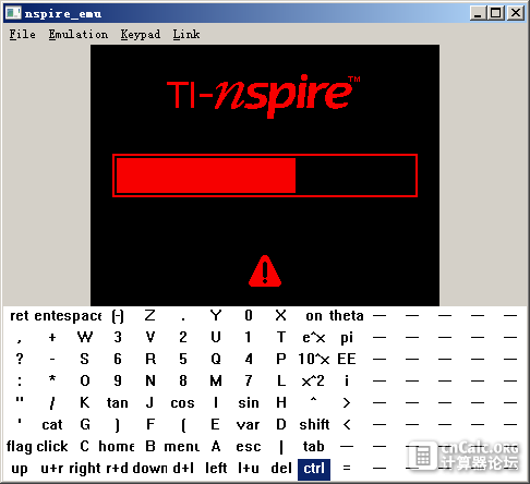

简单研究了下nspire_emu里对nand flash的模拟,发现maunf区域的大部分数据是在初始化时写入的,但是,maunf的标识3C B0 6E 79是直接写在nand镜像中的,因为我没有能编译nspire_emu的工具,因此简单一点,直接把标识抹掉再启动模拟器,结果:
maunf并没有被载入,而串口的提示是要求下载boot2,因为nspire_emu模拟器没有通过xmodem传送文件的功能,所以就没能继续。
猜想:没有了标识,导致后面的数据都没有被载入,包括boot2和diags的offset。但是就算通过xmodem传入了boot2,它还是不知道写入到什么地方啊!
我去,换了最新版的nspire emu,结果更诡异了,直接报错,全部都是bad read word,屏幕花屏,怀疑是模拟器误以为是要模拟cas+,所以把开头的ff ff ff ff改成00 ff ff ff,得到了和之前一样的效果。
于是传送了boot2镜像,提示boot2 image has been updated,重启后又回到了原来的样子。

Which manuf image did you use, and in which mode did you try to start the emulator?
发表于 2013-9-7 17:16:55 | 显示全部楼层
haoxuan0532 发表于 2013-9-7 15:50
前排...NS砖了好伤心
挽尊
 楼主| 发表于 2013-9-7 20:01:59 | 显示全部楼层
I just erased the manuf sign in the nand image.
I started the emulator in CX mode.
