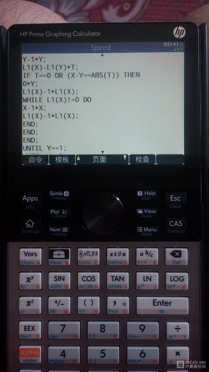

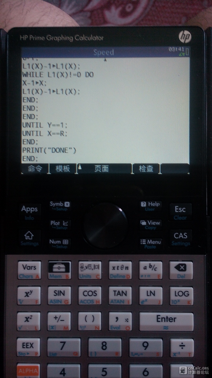

爪机码字没思路,看官见谅。另外在这里询问各位大神hp prime 的一些小程序在那里可以下载到,另外可不可以在程序中写入一些代码让程序纪录运行时间?我现在是拿秒表掐的难免不准确。

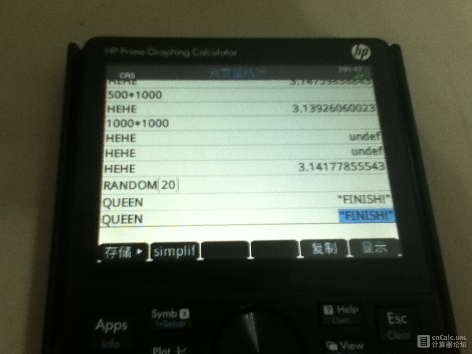

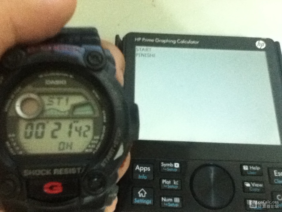

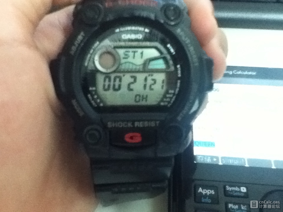

我是在cncalc上第一次接触八皇后测试,程序抄自"hp prime 模拟器"那篇,望作者见谅。1000次大约耗时21秒,即0.021秒每次。这个结果还是很令我满意的,我的同学柠檬好像是19秒。
第二次结果
第二次结果
第一次结果
第一次结果

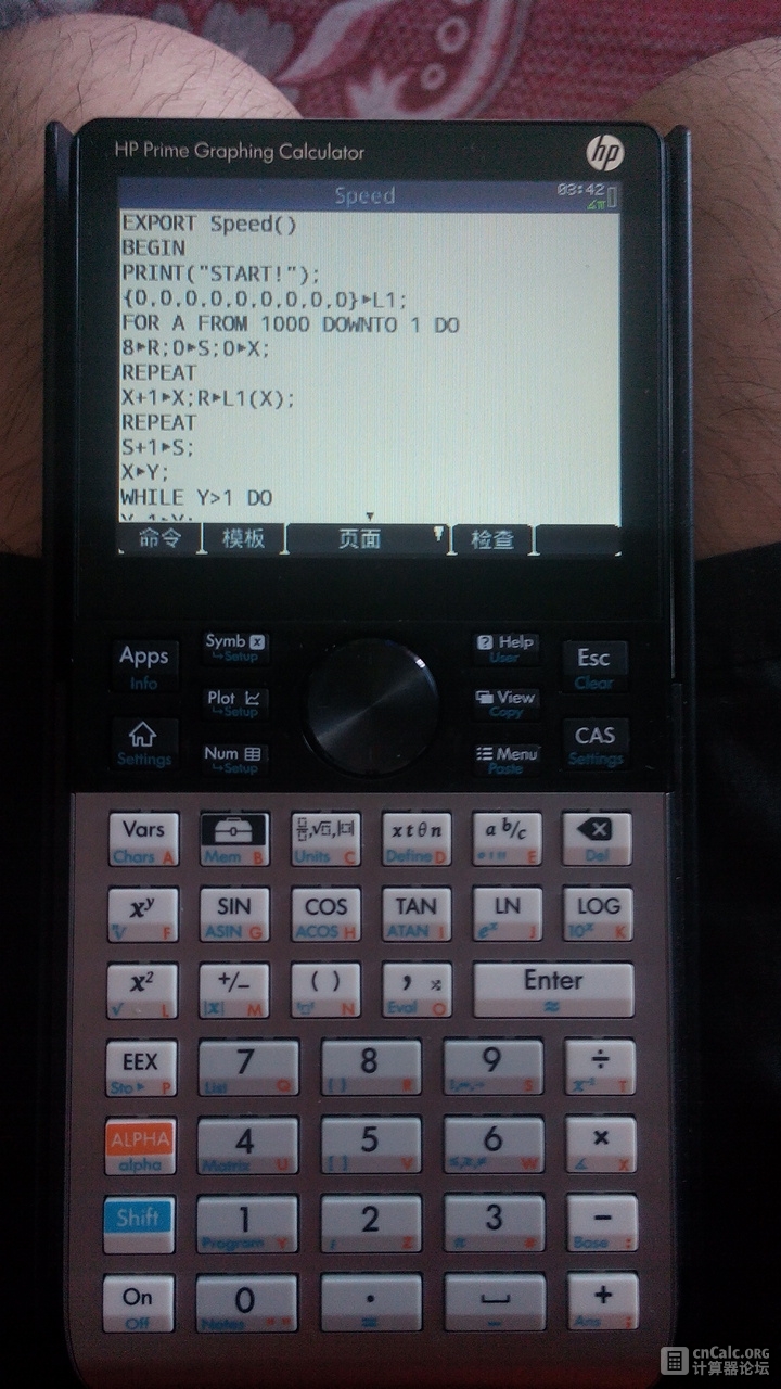

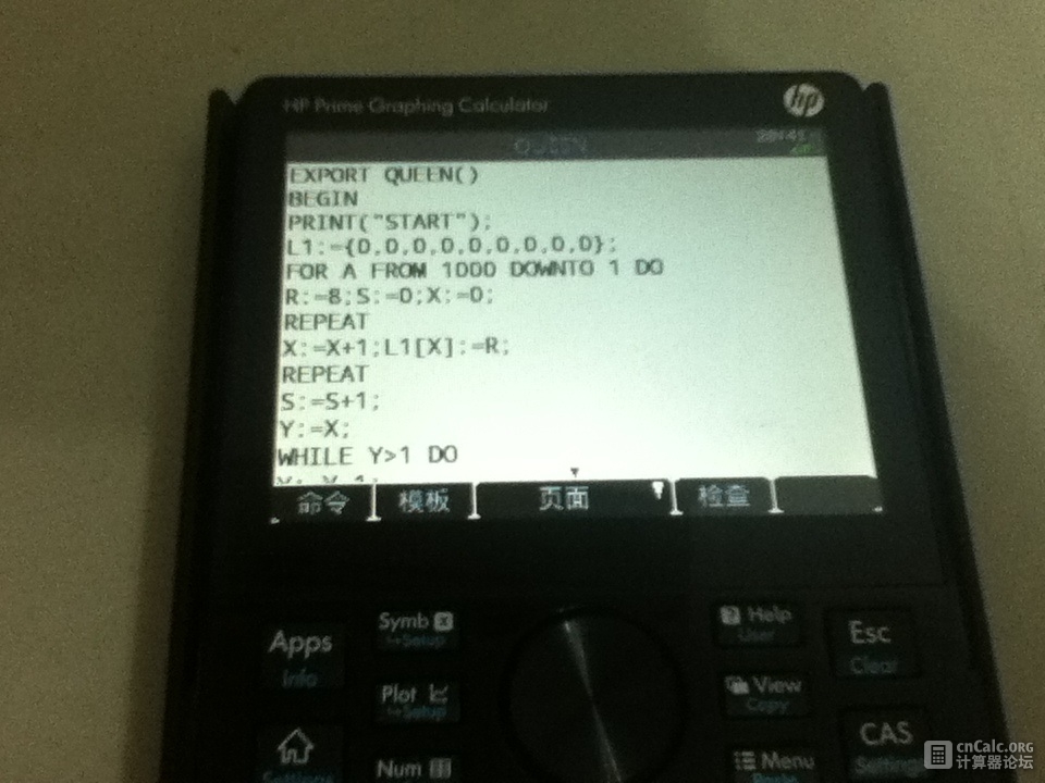

程序,对作者表示感谢
程序,对作者表示感谢
这次测试的器材。。
这次测试的器材。。

本文程序经确认来自diameter,对他表示感谢

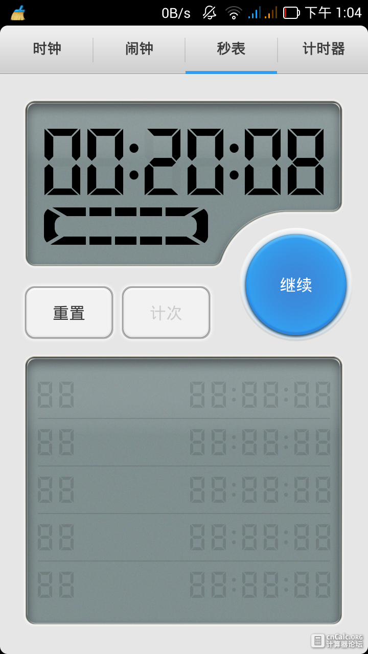

我拿手机掐的时间19.44,可能有误差,后来在测也就20秒零几,考虑到反应时间和手速,也就是20秒算1000次,平均0.02秒。

那就奇葩了,我觉得这有个问题,它那个print语句没啥用,因为这机器不是运行print就直接跳到那个输出的界面的,print多次一举,没有帮助计时。。。
