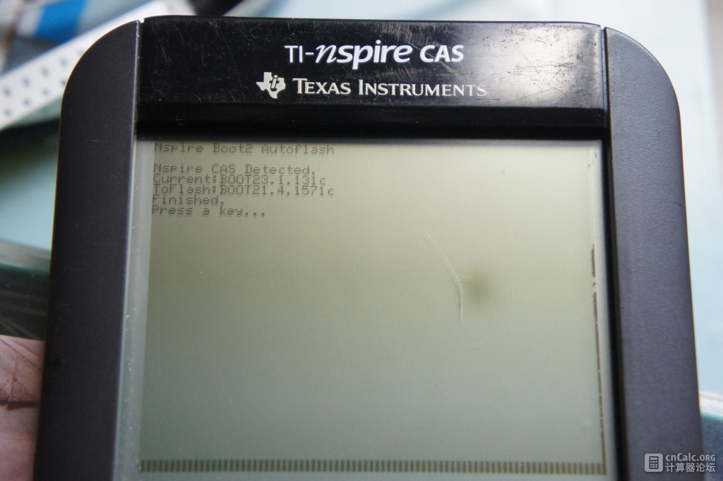

这个程序对一般人没多大用处,就是打开程序后就会自动把ndless/boot2.img.tns写入到nand flash中,并且剔除降级保护,兼容nspire全系列。这个程序是写给@wtof1996 的,他的DVT Touchpad键盘是废的,所以没有办法通过nsNandMgr来刷boot2。
如果正确,屏幕上应该显示:
  1. Nspire Boot2 Autoflash
  2. (你的计算器型号) Detected
  3. Current:BOOT2(当前版本号)
  4. ToFlash:BOOT2(要刷入的版本号)
  5. Finished flashing boot2.
  6. Removing downgrade protection...
  7. Done.
  8. Press a key...
复制代码
老版本显示内容参考:
(顺便警告大家:nspire黑白机不盖盖子直接扔包里,你的屏幕也会像我的这个这样出现黑斑)
本人已试验成功,可以安装OS2.1。如果要装2.x的系统,必须用1.1的Boot2!附件里的就是1.1的。

发表于 2013-8-14 21:13:46 | 显示全部楼层
你的计算器屏幕是撞击或挤压导致轻微漏液之后才会有黑斑...注意不要受力就好
 楼主| 发表于 2013-8-15 06:48:32 | 显示全部楼层
这个我当然知道……但是如果把nspire不盖盖子放包里,出现这种情况是再正常不过的。还有这个不能算漏液吧,只是由于挤压结构受损导致液晶分子无法完全偏转。这个和漏液还是两种概念。
发表于 2013-8-15 09:33:36 | 显示全部楼层
nbzwt 发表于 2013-8-15 06:48
这个我当然知道……但是如果把nspire不盖盖子放包里,出现这种情况是再正常不过的。还有这个不能算漏液吧 ...
你可以专门找一个包,只装nSpire,不装其他任何东西就不会撞屏幕了。如果是液晶分子不能完全偏转,应该是不能完全显示黑色(即白斑)而不是黑斑
 楼主| 发表于 2013-8-15 13:57:50 | 显示全部楼层
lenovotcldellhp 发表于 2013-8-15 09:33
你可以专门找一个包,只装nSpire,不装其他任何东西就不会撞屏幕了。如果是液晶分子不能完全偏转,应该是 ...
反正屏幕已经这样了……提醒后人要小心点。自己开学了没什么机会再用这个计算器了
不加电无法回到正常的偏转角度,黑斑白斑只是偏光片的问题。
