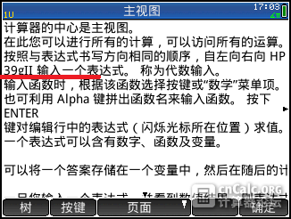

帮助文件里是39g2

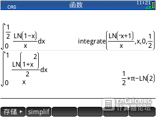

第一个式子,ti cx cas直接给出的是数值解。。。

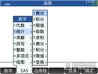

不知为何微积分等在统计里面
另外,似乎不定积分不在那个“C”按键中,求教怎么按出来
难道用命令行的形式?
操作上似乎不如ti cx cas方便。。。

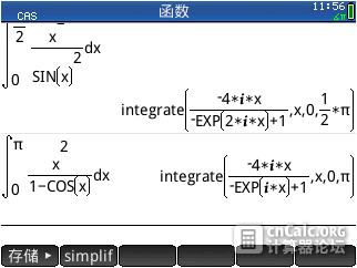

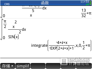

发表于 2013-7-17 11:47:36 | 显示全部楼层
又发现一个真心不喜欢的,就是无穷的显示。。。半自然书写半命令行形式,不伦不类的

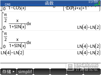

发表于 2013-7-17 12:02:24 | 显示全部楼层
以上两个ti都是直接给了数值解
这个我不明白了
ln(4)-ln(2)都算不出来是ln(2)
类似的还有ln(9)-ln(3)之类
 楼主| 发表于 2013-7-17 13:23:00 来自手机 | 显示全部楼层
楼上… step by step可是hp特色啊 应该有simplify命令吧…
用惯了ti 的都这么说  发表于 2013-7-22 11:06
结果不是最简,难道这个属于特色?  发表于 2013-7-17 20:39
这最后一个图,那个积分应该出ln2才对啊,ln4-ln2肯定不是最简结果啊  发表于 2013-7-17 20:38

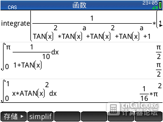

发表于 2013-7-17 23:13:18 | 显示全部楼层
计算错误
最后一个式子,来源于一道习题
对x(arctan x)^2  从0到1积分
Ti 的cas给出的结果是正确的
ln(2)/2+pi*(pi-4)/16
课本答案pi/4*(pi/4-1)+ln(sqrt(2))

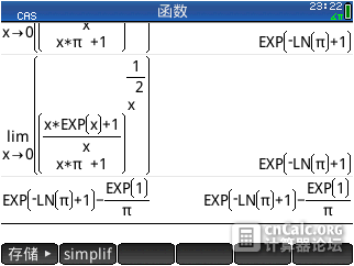

发表于 2013-7-17 23:27:04 | 显示全部楼层
这个模拟器cas绝对有大缺陷
也是一道习题
结果没有问题
但是结果和与结果等值的式子相减却出现了问题
最后一行,两个等值式子相减肯定为0,但是hp给出了这样一个结果
真是搞笑
让人严重怀疑它的化简能力

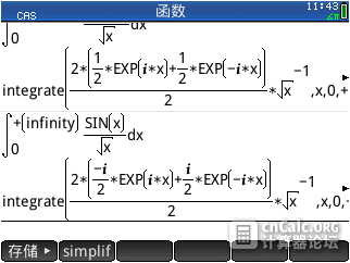

另外,e显示为exp,也是给人感觉自然显示有点不伦不类了
ti则在显示上漂亮的多
发表于 2013-7-17 23:31:37 | 显示全部楼层
我在CAS中的“统计”里面没有找到我要的统计功能,只找到了”微积分“,无力吐槽。。。

发表于 2013-7-18 01:54:36 | 显示全部楼层
WHen not fully simplified, try the "simplify" button on the answer, it generally works.
发表于 2013-7-19 21:46:46 | 显示全部楼层
零下一度 发表于 2013-7-17 12:02
以上两个ti都是直接给了数值解
算ln4-ln2后请选中“ln4-ln2”,点击simplify即可得到ln2
那你看12楼最后一个式子,两者相减,原样输出,太不人性了。试想,如果2-1不输出1而输出2-1的话,这计算器也太。。。我觉得默认应该输出简化的结果,而不是中间某个步骤  发表于 2013-7-19 22:27
岂不是很麻烦  发表于 2013-7-19 21:51
发表于 2013-7-19 22:45:53 来自手机 | 显示全部楼层
好吧,希望提供一个化简选项,可以选择step by step化简和直接化简两个选项
发表于 2013-7-20 09:10:43 | 显示全部楼层
目前没发现可以让它直接显示最简结果的设置...
发表于 2015-7-5 15:58:06 | 显示全部楼层
零下一度 发表于 2013-7-17 23:27
这个模拟器cas绝对有大缺陷
也是一道习题
ln4-ln2不自动化简?
按shift-CAS,在简化选项中选择“最大值”即可
还有exp的问题,请升级最新版固件
发表于 2015-7-6 10:48:41 | 显示全部楼层
以上两个ti都是直接给了数值解
ln(4)-ln(2)算不出来是因为你在CAS运算模式下的,你切换到科学计算模式就好了,CAS计算模式力求最精确,所以不会出现除不尽的小数,可以尝试一下。
