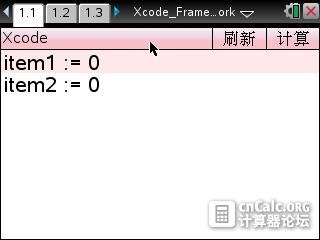

使用Xcode_Framework,你可以迅速把你的TI-Basic程序变成具备GUI的程序。
默认主界面:

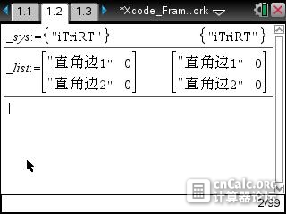

_list表用来储存需要的参数与参数的默认值,_sys表用来存放程序名称。
所以如下配置好:

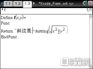

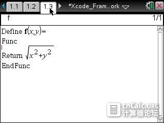

并且在主函数f中写入:
注意:在Xcode_Framework中,可以使用子函数,但是主函数总是f(),Xcode_Framework目前版本可以在主函数中支持最高8个形参。

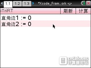

然后切换至Page1,轻按刷新即可。

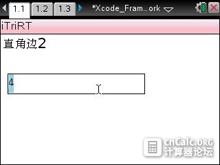

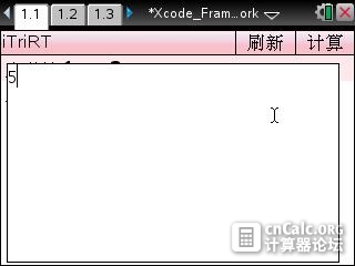

此时按Ctrl+S可以保存程序。
此时即可运行了:

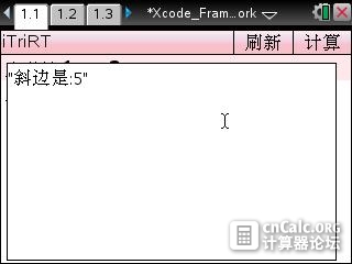

略加修改主函数,使程序更生动:
效果:
