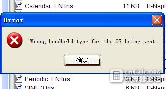

为了装ndless,我想刷一个3.1的OS,谁知无法安装3.1的系统,向大神求助!!!{:055:}

发表于 2013-6-10 19:48:04 来自手机 | 显示全部楼层
你把tnc的os传上去了吧...彩屏版要传tcc的os
 楼主| 发表于 2013-6-10 19:52:03 | 显示全部楼层
555555,我传的是tcc文件
发表于 2013-6-10 19:57:07 | 显示全部楼层
选错文件了?
 楼主| 发表于 2013-6-10 20:02:19 | 显示全部楼层
把文件传了好几次了,都是这样
发表于 2013-6-11 08:54:53 | 显示全部楼层
你传错文件了,需要后缀名为tco的系统文件,去我的网盘下载。在此帖中http://www.cncalc.org/thread-8807-1-1.html
发表于 2013-6-11 12:03:50 | 显示全部楼层
用模拟器传 别用TI-Nspire Computer Link传

他似乎注明了是CAS,恩......这个问题值得思考。

还能怎么传...安装student software,运行,
发表于 2013-6-11 19:29:42 | 显示全部楼层
TI-Nspire_CAS_Student_Software-3.2.0.1219
