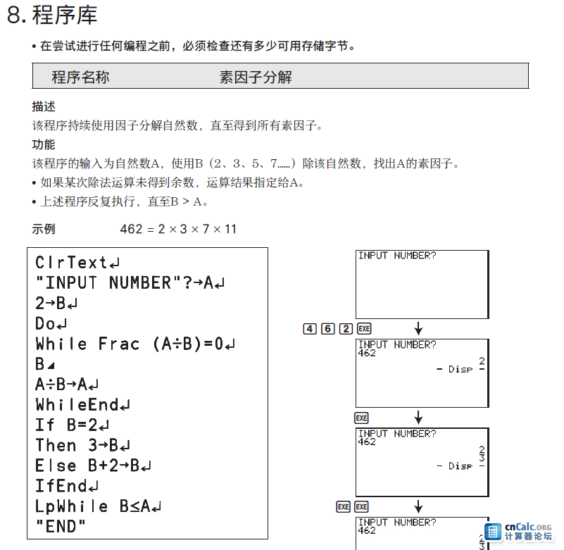

发表于 2013-5-18 19:08:29 | 显示全部楼层
我记得说明书上就有一个的......
 楼主| 发表于 2013-5-18 19:56:18 | 显示全部楼层
wtof1996 发表于 2013-5-18 19:08
我记得说明书上就有一个的......
不可能     新版9860的核心不支持     我这个就是专门为新9860提供的

发表于 2013-5-20 12:03:32 | 显示全部楼层
panyaolin123 发表于 2013-5-19 21:09
可是旧核心的9860配的FACT功能是嵌在symbolix里的     这个是Addin程序
symbolix里面的factor是因式分解,比如factor(a^2+2a*b+b^2),返回的是(a+b)^2,比较强大。

发表于 2013-5-20 14:45:40 | 显示全部楼层
你确定G1M叫ADDIN?
另外G1M不存在任何兼容性问题
说明书的程序指的是这个

我了个去
是g1a才叫addin
为什么我没有看到我的说明书上面有这个..
 楼主| 发表于 2013-5-20 18:01:26 | 显示全部楼层
wtof1996 发表于 2013-5-20 14:45
你确定G1M叫ADDIN?
另外G1M不存在任何兼容性问题
说明书的程序指的是这个
但是你可以试一下    我的这个FACT绝对比说明书的速度快
省大概一半的时间
 楼主| 发表于 2013-5-20 20:40:34 | 显示全部楼层
实测时间
说明书上的程序在分解3053这个质数时用9秒  我的程序用2秒
在分解1059221时说明书的卡死了十几分钟都没答案 我的用9秒
