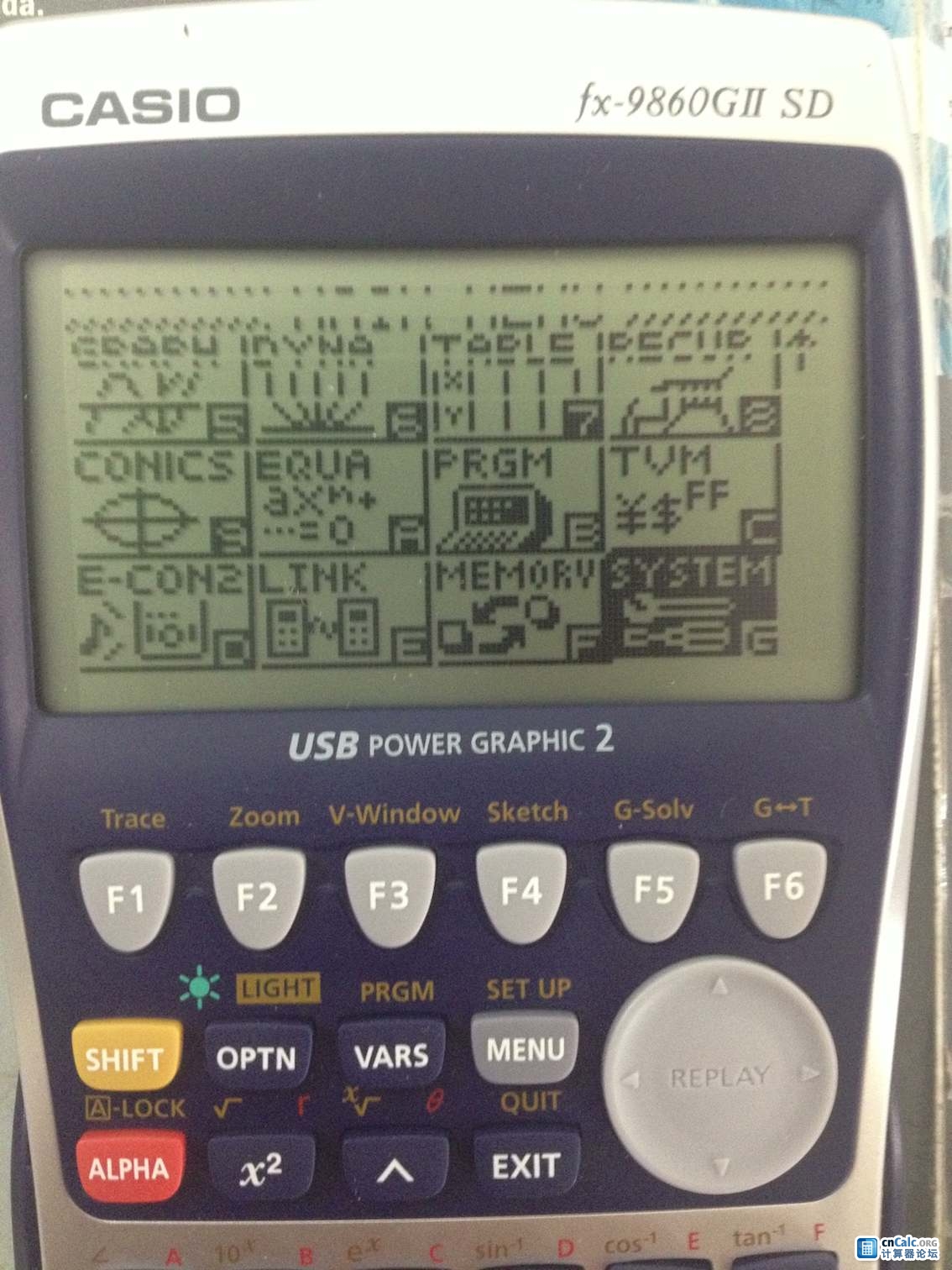

我的fx9860才用了幾天就出現了這麼問題
沒有碰水沒有摔到
有問有人知道解決的方法嗎??
一定要送修去卡西歐修嗎??
如果卡西歐修大概多少錢啊
拜託大大解答
感激不盡

需要用到专用工具(电烙铁+热压头),如图:
送修的话一口咬定没有人为损坏,保修期内应该可以免费维修。

我的也是这种问题,有一条横线无法显示,估计是屏幕硬件问题,要是没过保修期快拿去保修,过保修期就别修了,屏幕主板是连在一起的,换屏幕就会换主板,换主板的话和买个新的差不多

如果是保修期内且没有人为拆机的话建议送修       如果保修期外了          自己拆机处理吧!
感觉上问题不是很大          估计出厂时屏幕排线没贴牢固                自己拆开弄一下就好了
