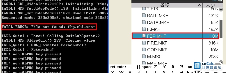

什么情况,怎么弄?
文件名全大写,全小写,首字母大写都试过了,总有这个错误。
 楼主| 发表于 2013-4-30 08:01:42 | 显示全部楼层
Zentauit 发表于 2013-4-29 20:37
什么情况,怎么弄?
在根目录(我的文档)下建个文件夹,叫pal,所有资源放在那里面,主程序任意
