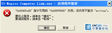

发表于 2013-2-24 22:59:41 | 显示全部楼层 |阅读模式
以前一直好好的、这次一开就出了个  应用程序错误、该内存不能为written    的框、、重装、修复什么的都不管用、求大神、、

发表于 2013-2-25 19:50:27 | 显示全部楼层
其实LZ的问题是因为安装到了中文目录导致的
换全英文目录试试看
 楼主| 发表于 2013-2-26 22:08:38 | 显示全部楼层
换全英文目录试试看
还真是、、谢谢大神了、
