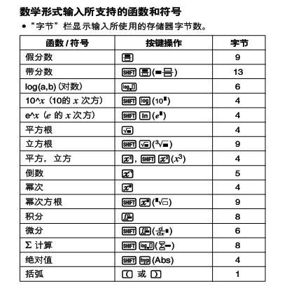

这里首先介绍字节和单位宽度
有关字节的看下面的图应该就知道了,像1,2,3……,Ans,等都是单字节,
宽度说明书上没有,就由我来介绍吧,
像1就是1个单位的宽度,Ans是3个单位的宽度,sin(是4个单位的宽度,
一个符号的宽度大小可以数出来,也可以先打一个分数线,在分数线上输入要测宽度的符号,下面输入单位宽度1,1的个数就代表宽度的大小,任何一个符号的宽度都是单位宽度的整数倍。
