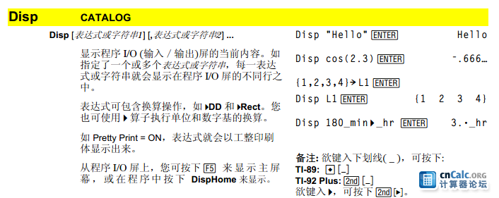

.......同学,开始使用这个东西请先中文帮助APP一下.......
:bbb()
:Prgm
:input "x=",x
:Input "y=",y
:x^2+y→z
:Disp z=x^2+y
:EndPrgm
92没在旁边,你试试?
话说同为TI-BASIC且同个OS,89和92的语言和函数应该没差别的吧.......
来自89+指南的描述
来自89+指南的描述
