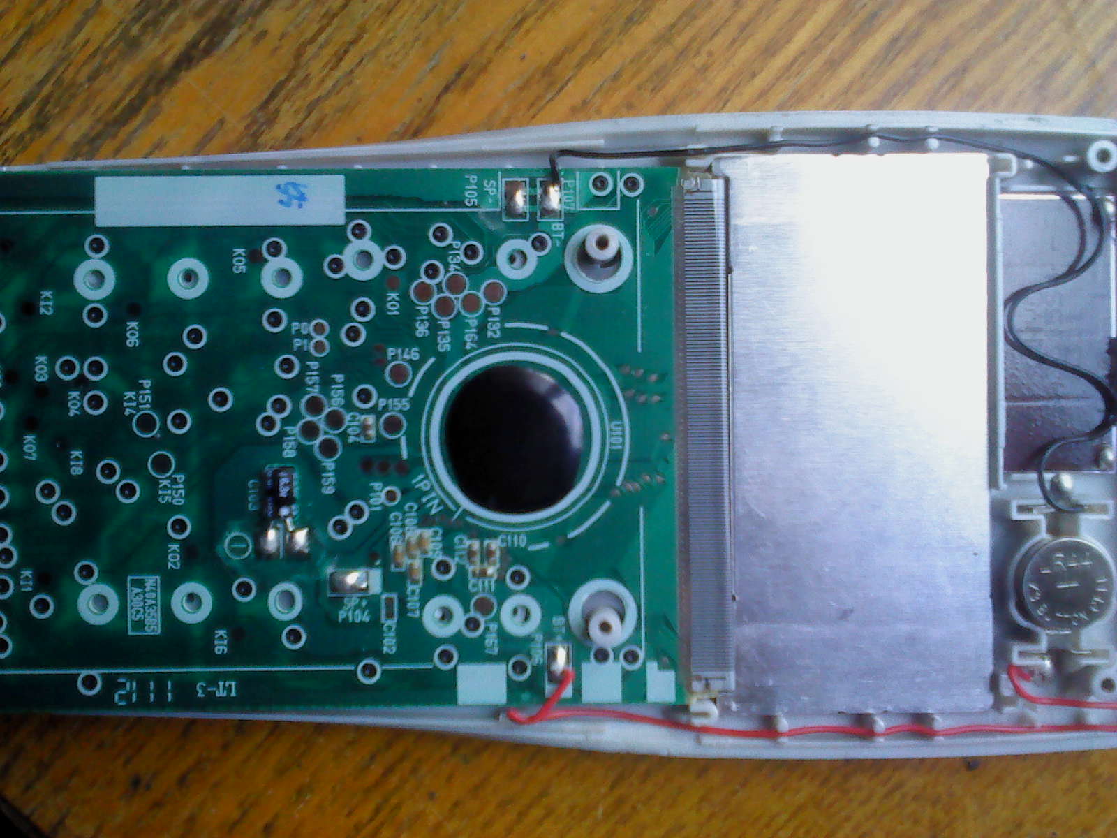

换壳啦!!
刚刚完成!!FX-991ES PLUS 华丽丽变身 FX-991ES!!
换壳时注意:两者电池正负极是相反的,991是左负右正,991+是左正右负!

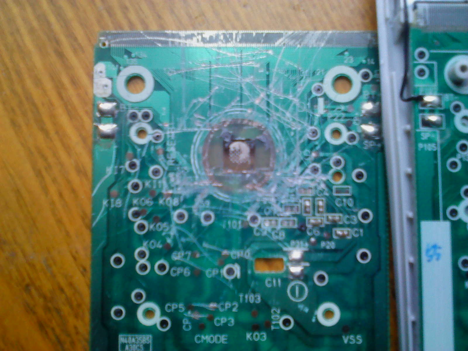

换壳后PCB电路板
换壳后PCB电路板

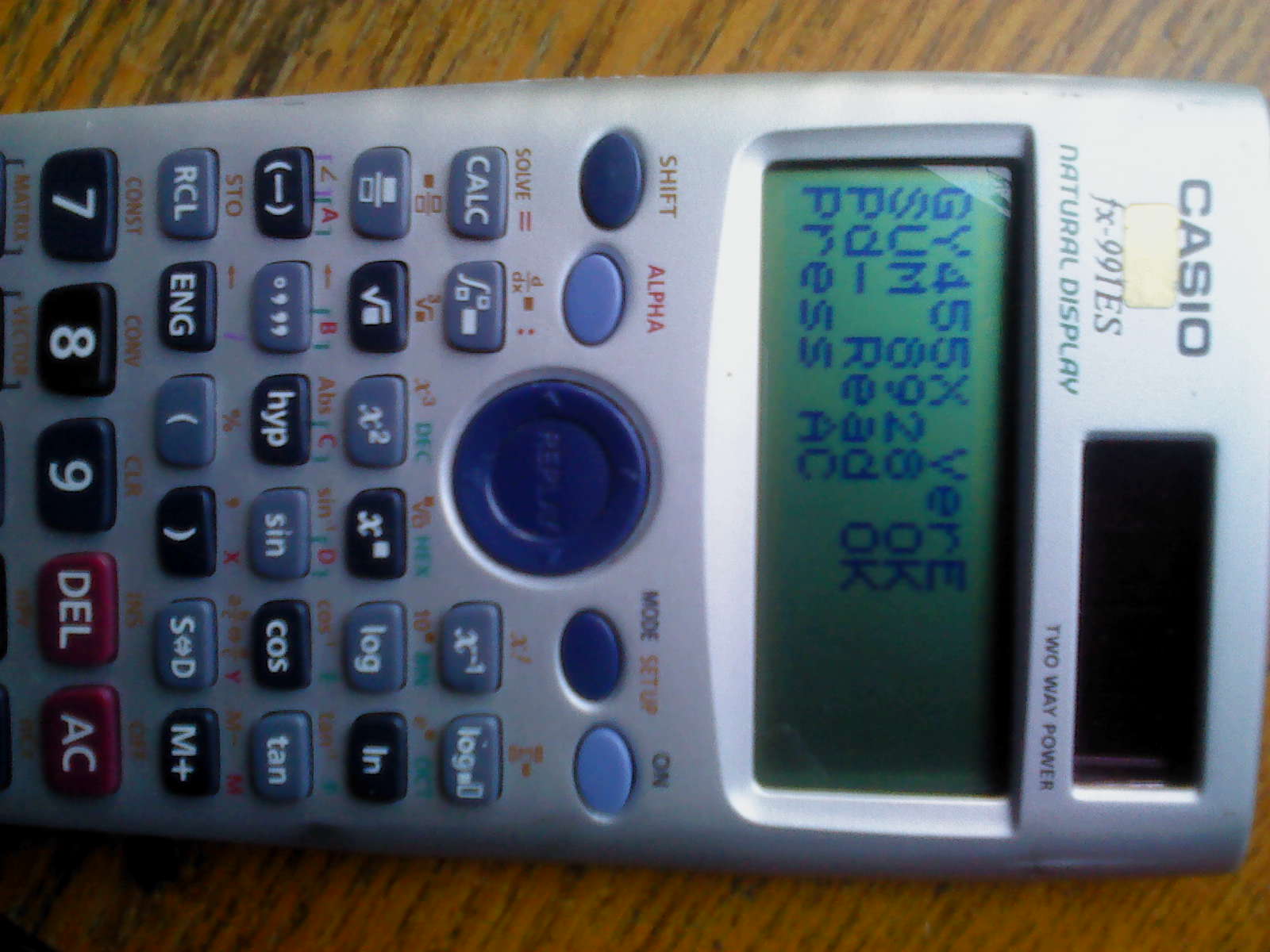

自检画面(无安溪铁观音茶农直销醇?难丈?

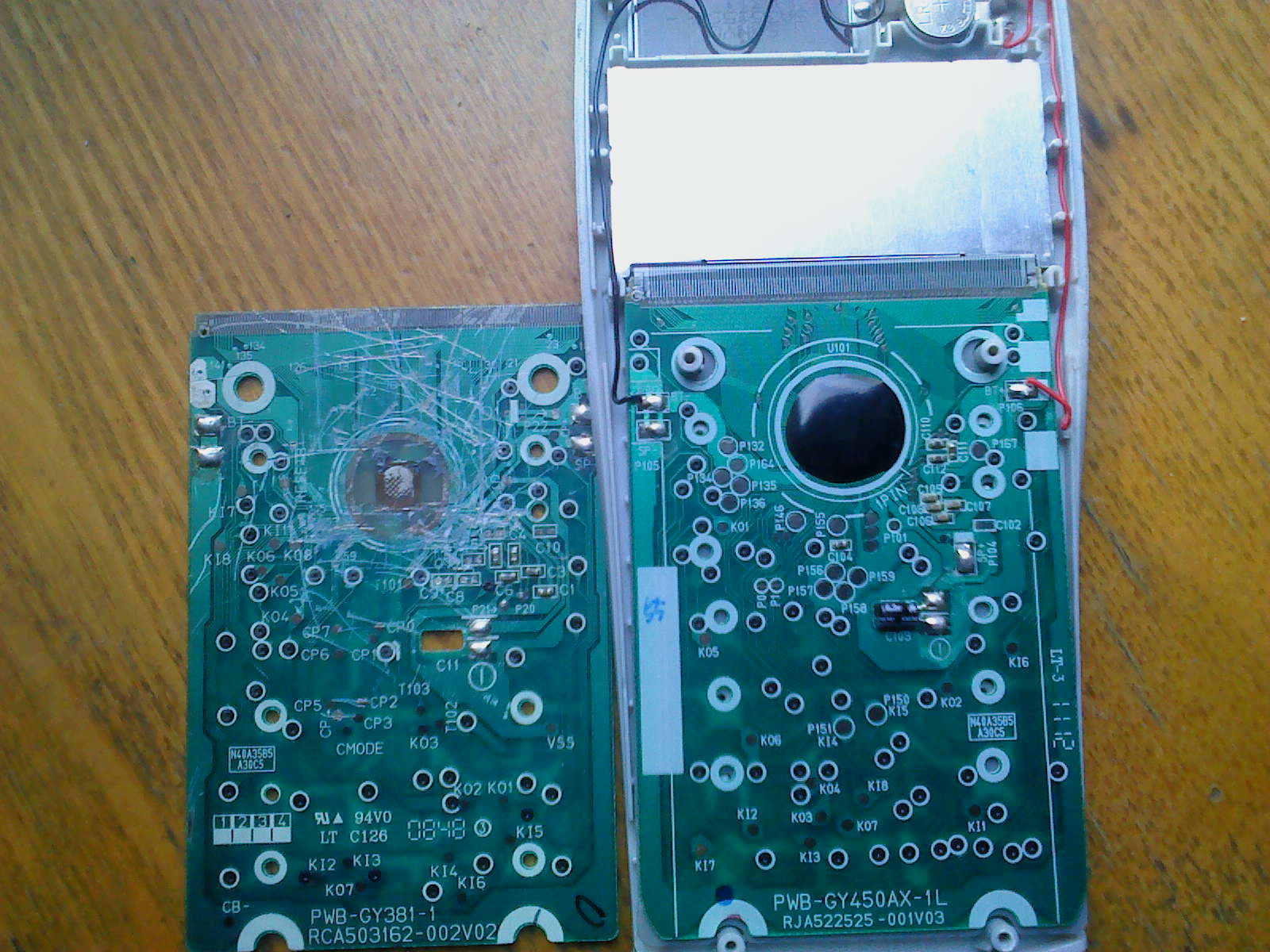

左面的是我干掉的991ES
左面的是我干掉的991ES
换壳前后对比
换壳前后对比
发表于 2012-11-25 16:55:13 | 显示全部楼层
螺丝孔之类的完全对得上?有没有对电路板边缘进行打磨?
匿名人士  发表于 2012-11-25 21:05:58
当然磨了
