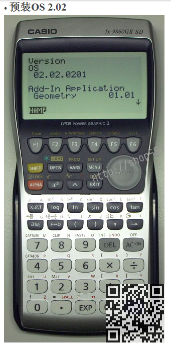

如题:CASIO9860GII SD(USB POWER GRAPHIC 2)是2011年的新版,现在好像还没有行货吧,说是可以支持最大32G的SD卡了,CPU也更快了。可我关心的是以前9860还有9750的程序他还兼容吗,还有还可以弄那些玩游戏的东西吗。j_0008.gif有些小白,最近想入CASIO9860GII SD ,淘宝上一关注才发现有新老版的区别,纠结中。望行家们给予解答呀,在此提前感谢了!一下是别处复制过来的一段说明,本人看不懂,特提供给行家看一看““2011年中旬发售的新fx-9860GII SD计算器与早期版本存在兼容性问题。新版fx-9860GII SD上写的是USB POWER GRAPHIC 2"同时在设计上做了改动。
SD的新版计算器现在支持SDHC卡(最大支持32GB)。因为新版计算器的CPU从之前的SH3换成了和CG系列一样的SH4A(默认主频比原来翻了一倍,为58MHz),引起的兼容性问题比07年的RAM缩减版TI-84 Plus较为明显(比如老版本的TI-Boy模拟器无法运行)。虽然卡西欧之前曾警告SDK开发者不要擅自在程序里面直接操作硬件,但这次修改仍给开发者和用户带来了麻烦,因为很多老的add-in都不能正常使用,除非它们是用官方SDK创建的。 这些程序需要移植到SH4A平台才能使用。并且,新计算器的OS 2.02在老计算器上也不能使用。将来卡西欧还会不会为SH3的老9860发布更新?我们拭目以待。带来的好消息是,这个改动可能终究会让9860程序到CG平台的移植更方便,纵使两个型号间有其他硬件差异。””
