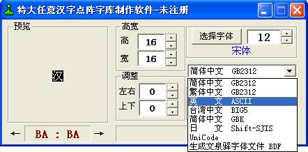

可以使用特大任意汉字点阵字库制作软件(未注册,不能创建16x16以上大小的字库)来制作汉字库与ASCII字库,只需选择字符集就可以了。如下图

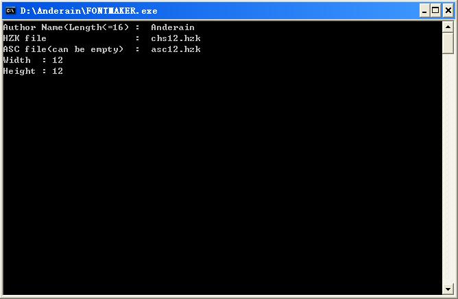

生成好后可以使用我做的文件头添加+字库拼接工具来创建fxchslib支持的字库
使用方法一目了然...但是不支持命令行参数哦

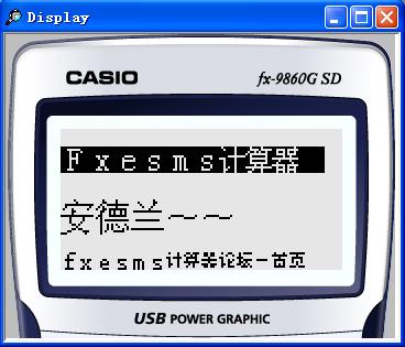

显示效果:

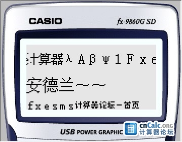

我测试时有点小问题,如下图,第一行首出现显示错,如果将“计”字去掉,那就正常了。不知问题出在哪里。
另外如果能混编中英文(英文用一半宽度)那就好了,现在这样英文有点难看。
