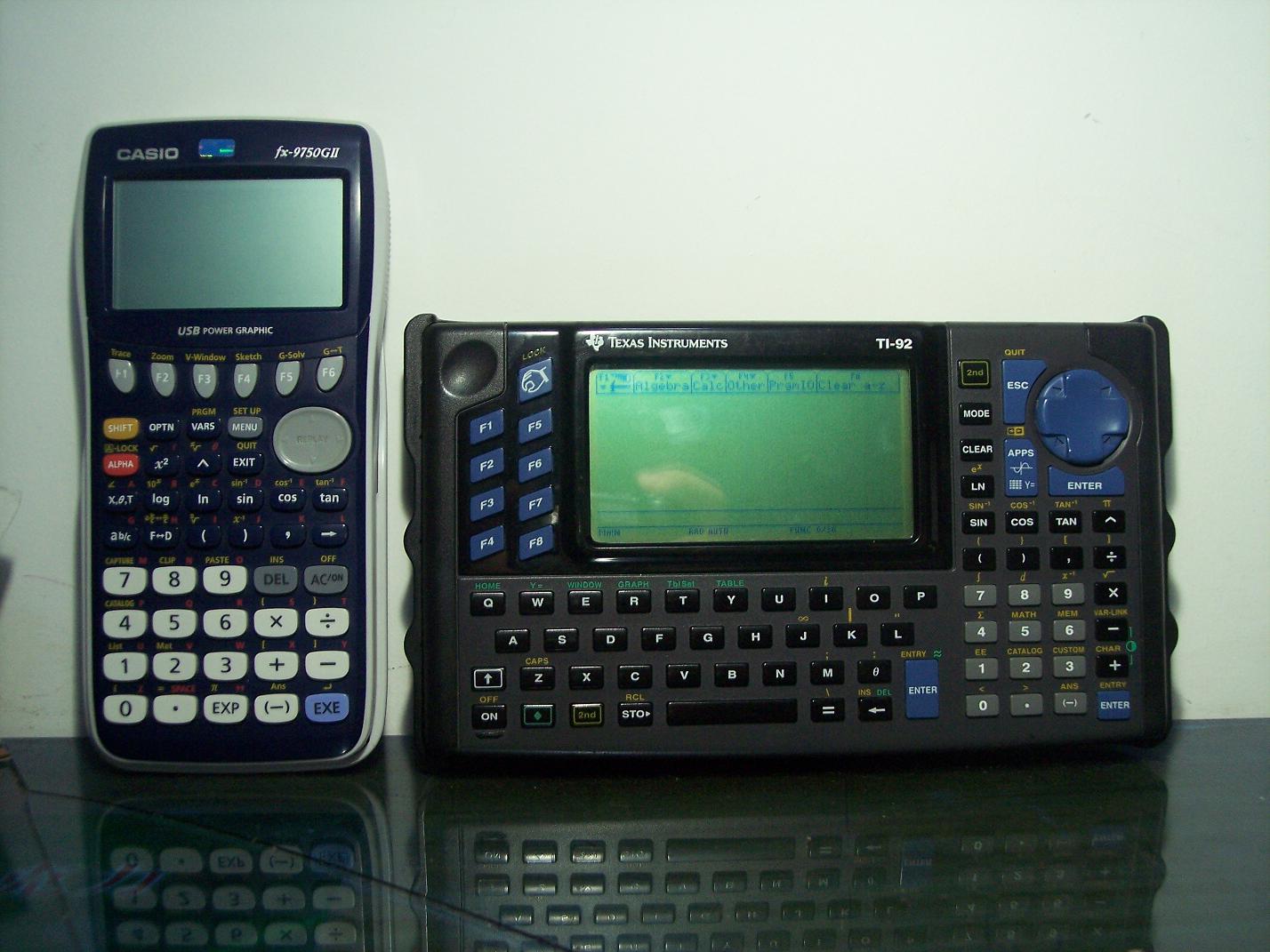

1.外形:这货跟9750比就是个砖,上课根本放在桌子上。以前9750还能在课上偷偷用一下,这个完全不行了。放在哪里都会被看见。

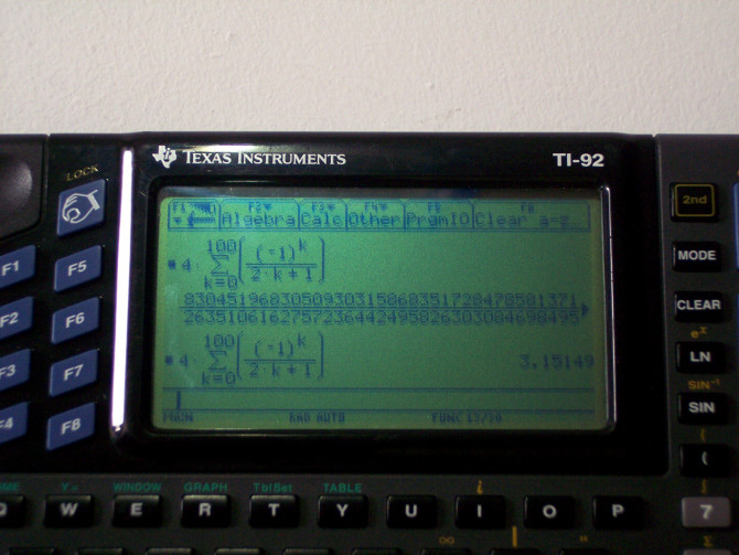

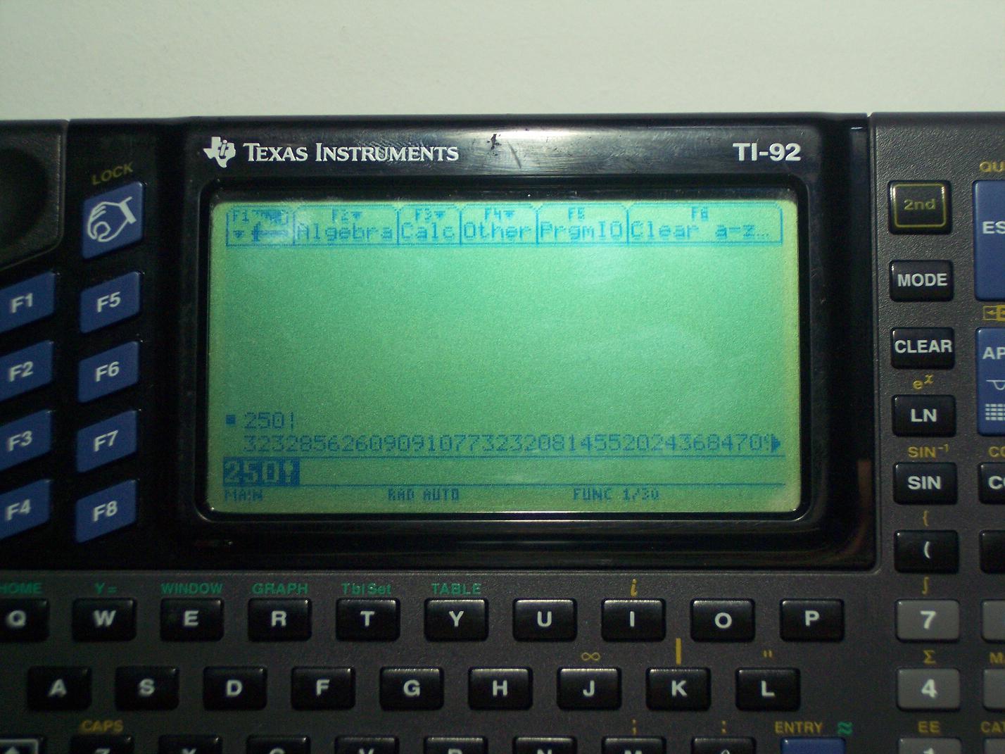

虽说没法跟hp的图形机比,但是虐9750还是足够的...尝试算了一下,250!还是可以算出精确值的。最囧的是有一次尝试算pi,忘记约等,出来的是一个很长的分数...

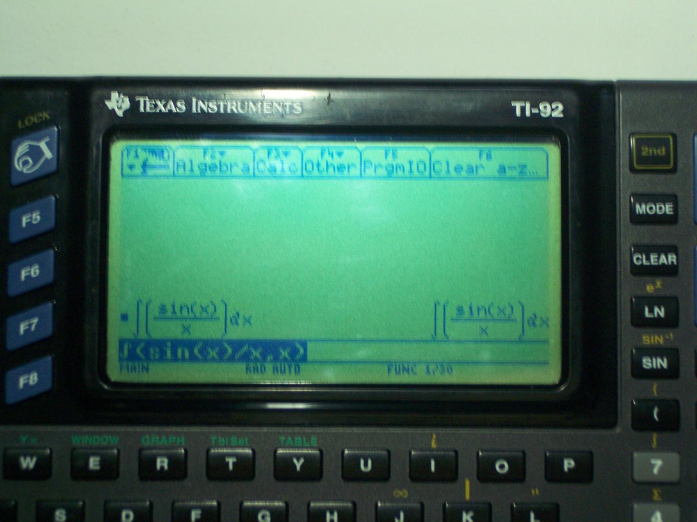

求倒数很爽,二阶导数直接能出来
最后就是不给力的不定积分,果然是对sin(x)/x无力

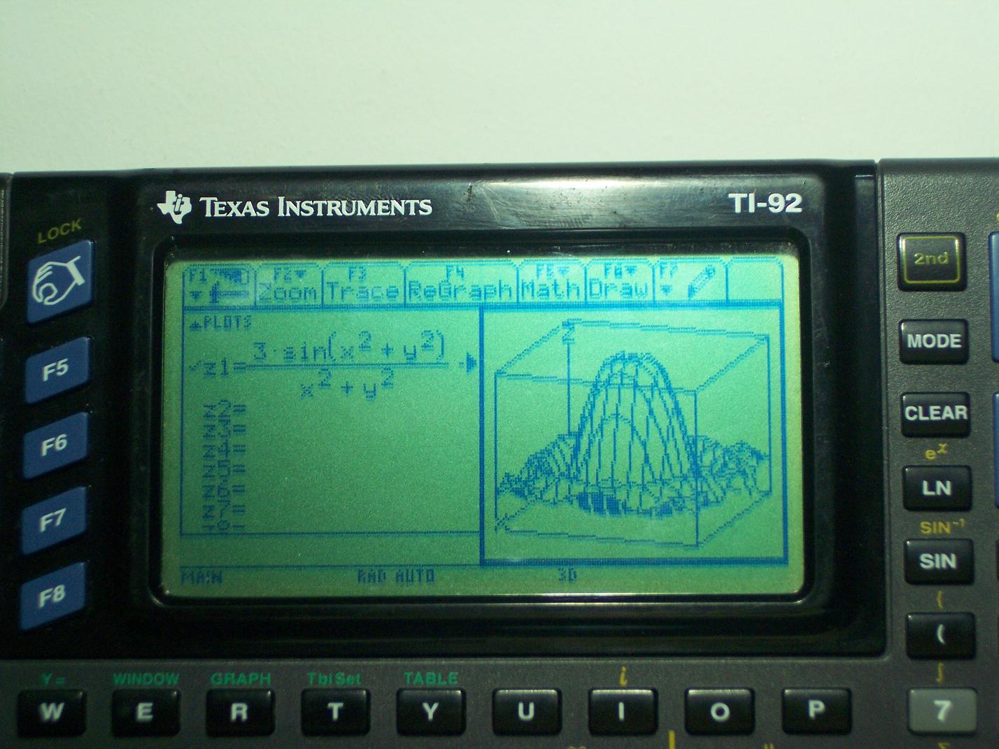

3D图像我真心没话说,又慢又难看....绘制之后就不能旋转视角了,比不过9860的graph3d。
不过分屏赞一个,大屏幕的好处

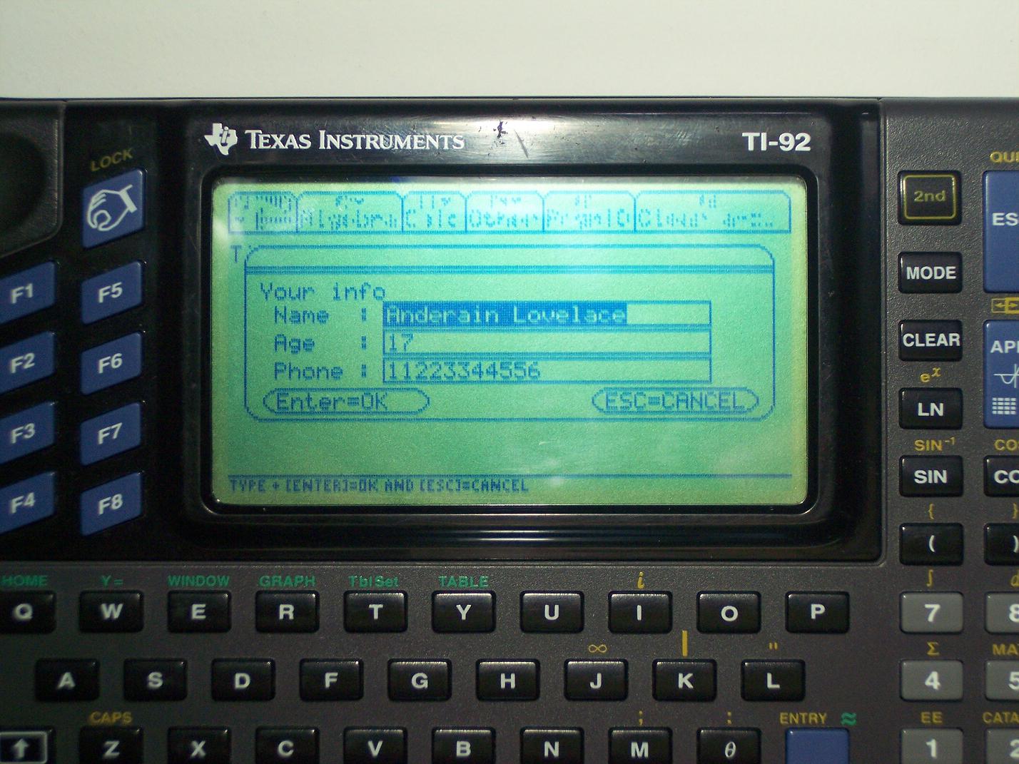

支持自定的对话框
工具栏

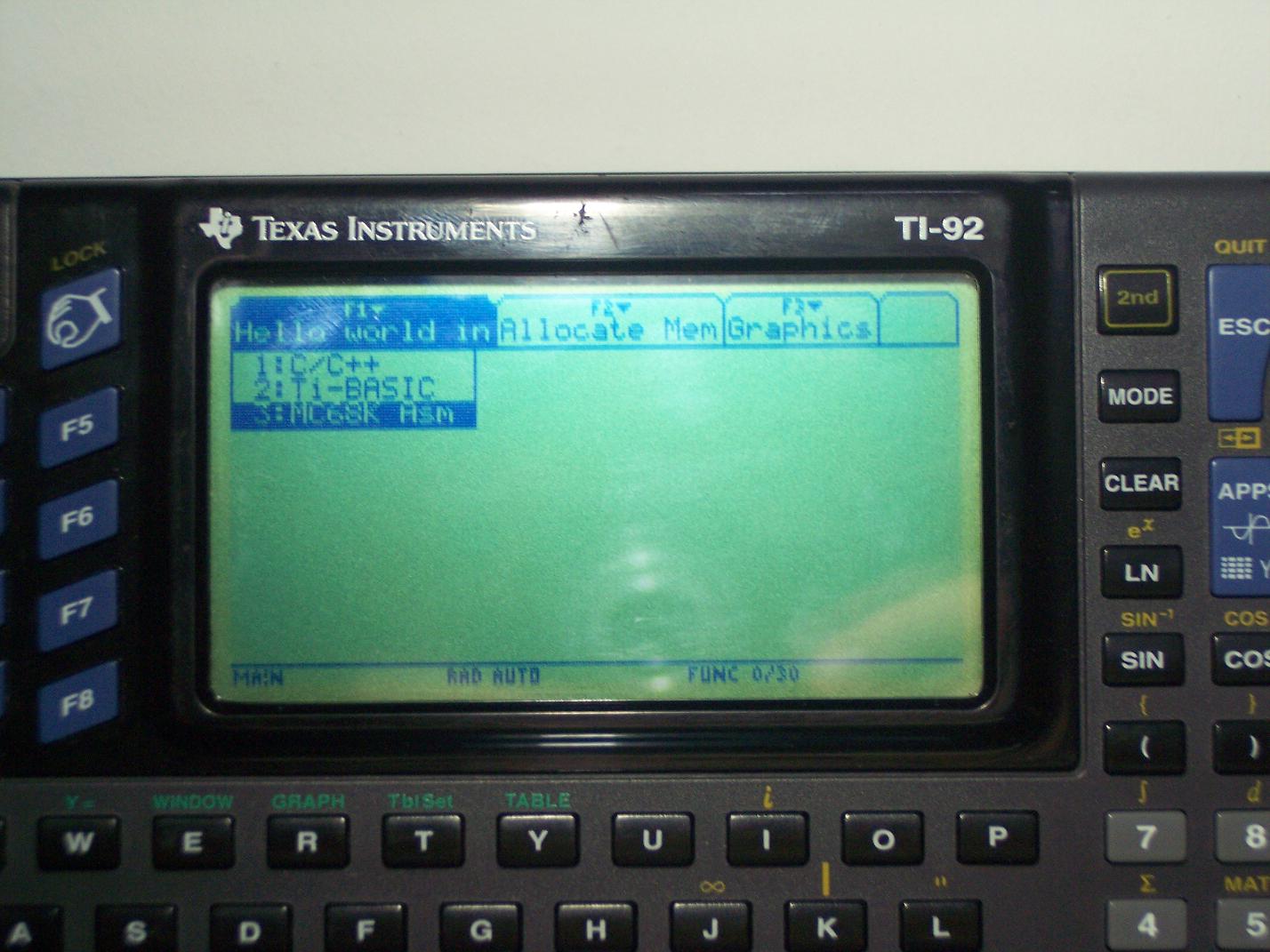

MC68K的拓展性是无限的!虽说92没有闪存,只有60多K的可用内存(事实上想用稍大一点的asm就得再留出20K来运行它,我没经验让机子crash两次了)
先贴一段玩炸弹人的视频。完美的运行速度,控制舒适,完虐9860的小键盘。
(传到土豆上面画质渣了...)
http://www.tudou.com/v/fRROvwDFP38/&rpid=28515759&resourceId=28515759_04_05_99/v.swf
游戏截图(视频渣...)

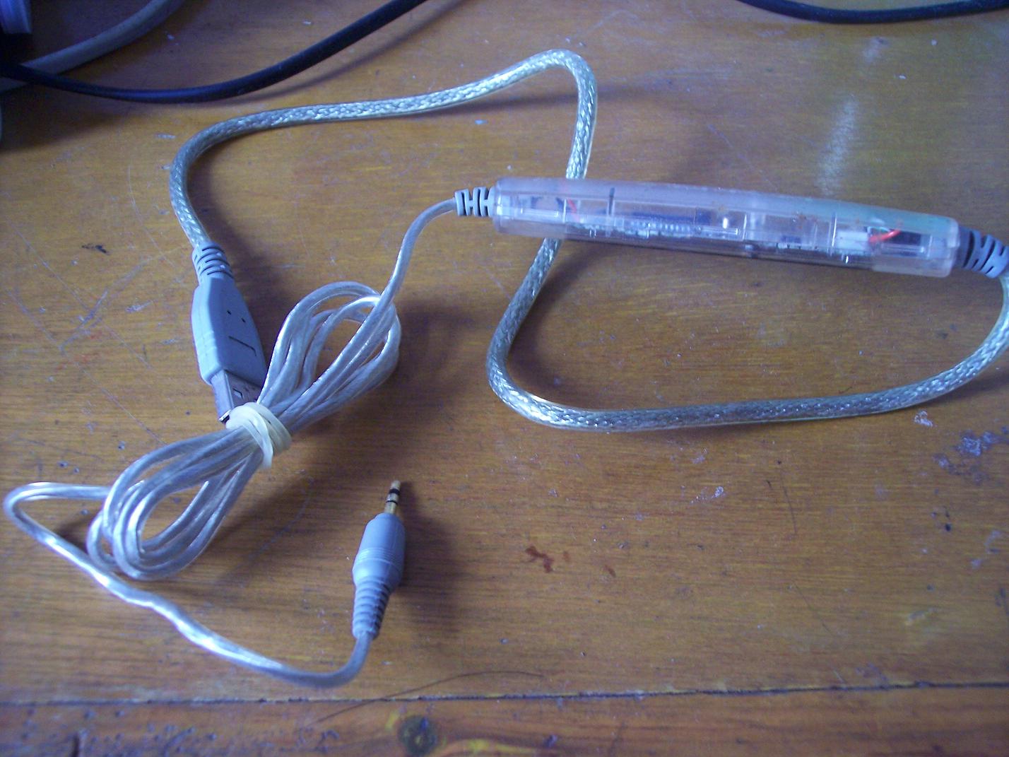

说道拓展就不得不说连接线...
这根ti-graph link花了我60多...
连上电脑后用tilp不成,改用ti-connect成功,发现装不了Fargo(92的asm内核支持)..fargo最新的开发包还是DOS时代的,里面提供的安装方式只支持串口,我囧...后来发现支持写入92b文件,结果ti-connect 1.6不支持92b文件了...
杯摧,只好又转向强大的tilp,找了一大堆英文的资料终于搞明白是驱动有问题...连接上以后终于成功写入fargo,但是因为没经验(内存占满)导致out of memory机子卡死只好拔电...

呵呵,屏幕确实超暗的,很不爽,还有每当按一个键的时候按的瞬间屏幕会有三条颜色深
