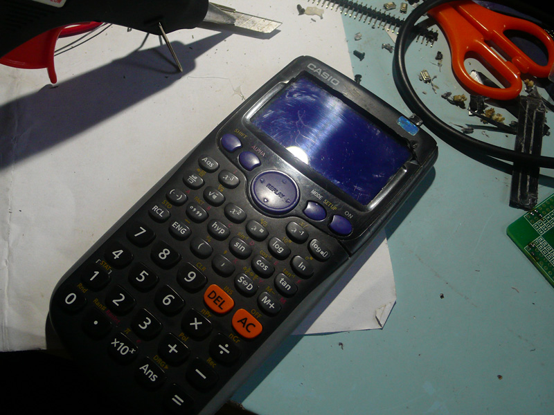

硬件比较弱,就叫 ArithMax Entry 吧。上正面图: P1070748.JPG
硬件配置:
CPU:STM32F103RC
主频:4MHz-64MHz
RAM:48KB
ROM:256KB
屏幕:128*96 4级灰度 带背光
IO:Dock
供电:还没搞好
懒得画板,直接看着数据手册飞线(虽然说高速数字电路不适合飞线),3小时搞定。
软件还没写。
DOCK口引脚定义
1 GND
2 SWDIO
3 SWCLK
4 NRST
5 GND
6 VDD
7 TXD
8 RXD
9 GND
10 DAC0
11 DAC1
12 TIM
13 GND
USB和SDIO看情况再加

外壳好神奇!怎么加工的…
128x96的屏幕也很神奇!
耳机接口可兼做串口吧?
加油吧
 楼主| 发表于 2012-8-8 17:06:53 | 显示全部楼层
3# virtual.wise 钢丝钳+美工刀加工的外壳
最后耳机口放不下了,放了一个排针
12896屏是二手的
