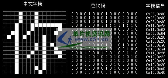

现在正式讨论TI-BASIC如何处理汉字的问题,计算机历来有两种汉字处理技术,一种是矢量化汉字,一种是点阵化汉字:汉字矢量化算法很精致,需要对汉字的组成结构有相当深入的了解,当然现在它已经成为一种通用技术。虽然汉字矢量化技术很成熟,但是要把它移植到TI-89T上工作量太大,暂不考虑。
汉字点阵化也是一种通用技术,不过处理思路比较简单粗暴,这种算法根本不去考虑汉字内在结构所蕴藏的逻辑性和每个组成部分的含义,只是把汉字当做一个像素图形来处理,下图是一个从网上找到的非常适合用来说明的汉字点阵像素图:
英文点阵字符图:
(来自:http://blog.cechina.cn/zhiy66/205022/message.aspx)
左边是“中文字模”,中间是用0和1表示的笔画,右边是把中间的二进制数字16进制化的 byte 值,这是一个16*16的点阵。
汉字点阵处理法首先把每个汉字当做一个宽度和高度固定的图形放在屏幕上,比如高16个像素点,宽16个像素点,相当于一个16*16的正方形,横着看有16行,竖着看有16列,有笔画的像素位置设置为1,没有笔画的像素位置设置为0,这样每个像素点只需要两个值就可以保存,也就是说每个像素点用一个 bit 位(1个bit位正好有0或1两个值)就可以了,每一行有16个像素点等价于每一行有16个 bit 位,我们知道8个 bit 位是一个字节 1 byte,16个 bit 位正好2个字节,也就是说每一行的数据可以保存到2个byte里,16行的数据需要16个双字节,这个汉字图形可以用32个字节来表示,这样算下来,100个汉字就是 100*32 byte,1000个汉字就是 1000*32 byte,10000个汉字就是10000*32 byte, 当然如果你用的汉字图形可以更小一些,比如高度是8像素,宽度是8像素,也就是8*8的点阵,那么一个汉字用8 byte 就可以保存下来了。
