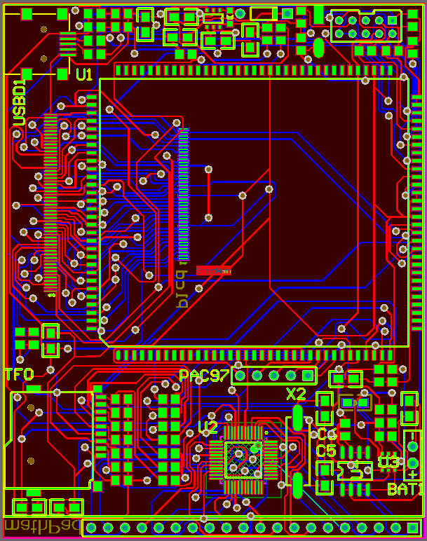

自制开源计算器lcCalc——PCB模拟图
发表于 2012-6-24 10:24:34 | 显示全部楼层 |阅读模式
名字确定为ArithMax。
PCB布线
原理图
Schematic Prints.pdf (34.73 KB, 下载次数: 246)

好久没来这个论坛了,汇报一下进展。STC-ISP程序已经调试好了,可以下载STC12系列单片机

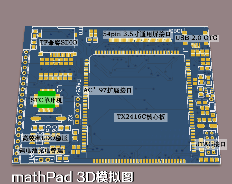

单片机性能有限,要用3.5的屏幕,会不会比较迟缓?

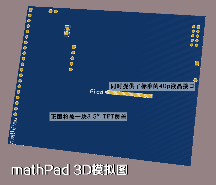

我也喜欢灰度屏,但是太贵了。我二手的320240灰度屏倒是便宜收来几块,如果你要可以分一块。名字不错,我喜欢。样片的事情,可能不会通过。STC样片不好申请,现在申请最方便的是德州仪器的。3.5寸屏压力很小的,主控是S3C2416X,400MHz ARM926EJ-s,STC只是协处理器(用来玩的,ARM编程不方便)
