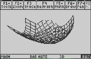

现在用我们的TI-89T,花不到一分钟的时间,就可以做出类似的3D动画,不过我感觉TI-89T做出来的动画看起来更容易切换左右,动画如下:
具体做法如下:
1、按[MODE]键,在[GRAPH...........FUNCTION->]里把图形方式设置为[3D];
2、按[绿色钻石][F1],进入“Y=”,设置Z1=X^2+Y^2
3、按[绿色钻石][F3],进入“GRAPH”,再按[F2],选择[A:ZoomFit],然后按[Enter];
4、等画面完成后按向左或者向右箭头,就可以看到动画了。
最后友情提醒一下:因为实现动画需要不停的计算,所以在计算器上一直玩这个是比较费电的,嘿嘿。。。

cx怎么画

cx怎么画
零下一度 发表于 2012-5-9 10:30
原理是一样的,只要做一个3D曲面然后旋转显示即可,函数为:
Z1=X^2+Y^2
