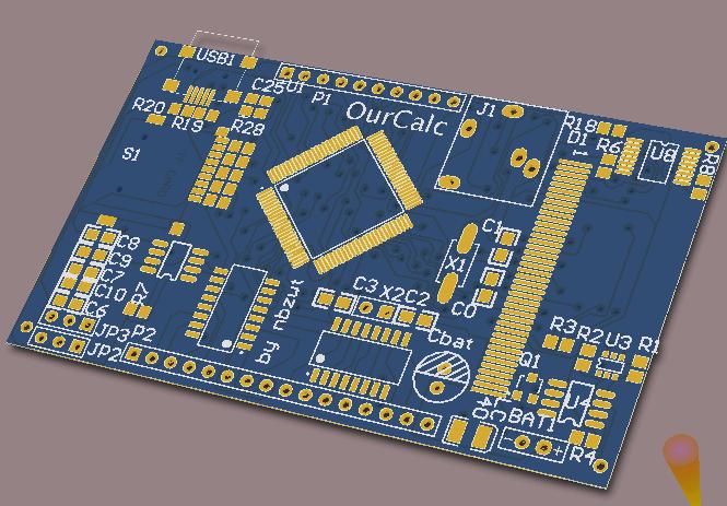

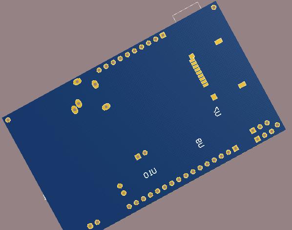

完成PCB原理图绘制
2012.3.17 18:24
由于布线难度太大,取消了MAX232(可能还要继续取消40P扩展,主板很MINI,46mm*76mm),也就是说,大家如果要用串口的话,需要单独购买TTL电平的USB2UART
修改了一些封装的问题。
第一版的最终原理图和PCB设计预计今晚可以完成。
2012.3.18 11:40
详细修改如下
修改:
键盘扫描使用74LS138+74HC148
11p扩展接口改为10p,为SWD(6P)+AD(2P)+UART(2P)
取消MAX232CPE
版本分为标准版、加强版和超强版
对比
项目/型号 标准版 加强版 超强版
CPUSTM32F103VET6 STM32F103ZET6 STM32F407ZGT6
RAM 64KB 64KB+128KB 192KB+512KB
ROM 512KB 512KB 1MB
频率 72MHz(动态最高108MHz)72MHz(动态最高108MHz) 168MHz(动态最高220MHz)
屏幕 2.8" WQVGA 2.8" WQVGA2.8" WQVGA
FLASH 2MB 2MB 2MB+128MB
SD SDHC SDHC SDHC
USB USB 2.0 USB 2.0 USB 2.0 OTG
EXT 10p 10p 40p
2012.3.18 16:47
预定超强版的注意:这个版本在暑假之前不会开始开发,甚至不会开发。其实就是钱的问题。要么接受超高的价格,要么选择标准版
参与人数 4金钱 +22 收起 理由
diameter + 3 好!
Dr.CrazyCat + 8 欢迎探讨
kkoosky + 3 加油
fbk119 + 8 欢迎探讨
