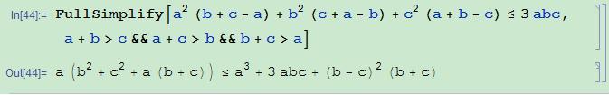

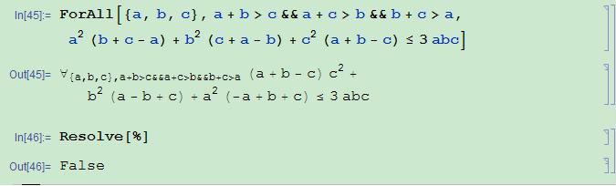

发表于 2012-3-6 15:04:49 | 显示全部楼层
为什么mathematica算不出来啊,还是我算的不对?
