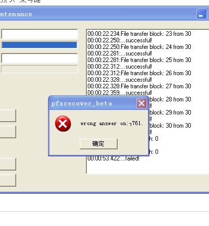

发表于 2012-2-5 22:00:41 | 显示全部楼层
按照:运行工具pfxRecover_BETA.exe。
点RECOVER,选择2_00_0200.fls“
没有这一步:会提示BIOS错误,不管他,点确定
反而显示
unknown bios
2009.0203.0910
push p-button or restart-button!
所以没刷成

发表于 2012-2-5 22:27:39 | 显示全部楼层
就是这样子的

发表于 2012-2-6 11:44:29 | 显示全部楼层
又刷机一次,还是那样子,刷不成

发表于 2012-2-6 12:31:47 | 显示全部楼层
特别感谢ZZH,帮我刷机,现在我明白了,软件一定要用02_01_0700_to_02_00_0200这个文件名的。以前的pfxRecover_BETA这个文件不行,下载一定要下02_01_0700_to_02_00_0200这个文件名的。太好了,我升级就是要自然显示和输入输出,现在都实现了。开方,分号都有了。
