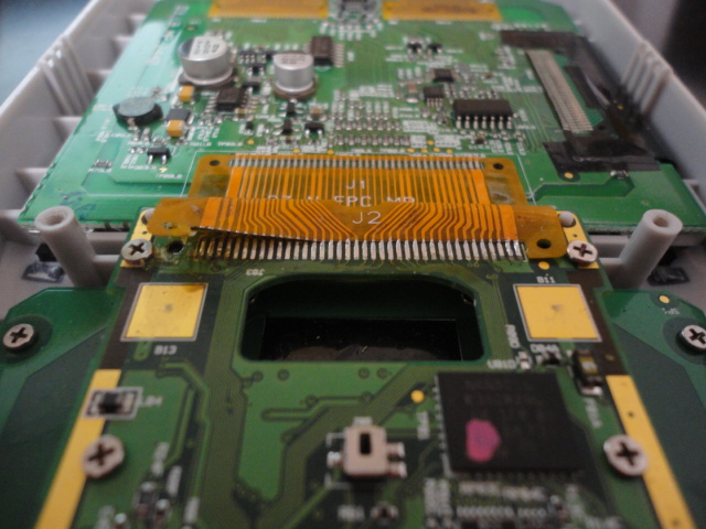

今早不慎摔落,特求修理办法,谢谢了

我看到这上面有锈迹,好像不是无意撕下的吧。我建议送修

看修手机的能修不

难度不大 自己找线焊就行了 不要短路

有焊接基础的话,把连接线上的阻焊漆刮掉,然后用细漆包线一根一根地焊上,难度不是很大。修手机的应该能干这个。
看起来十有八九是撕的,摔不可能摔成这样吧。
