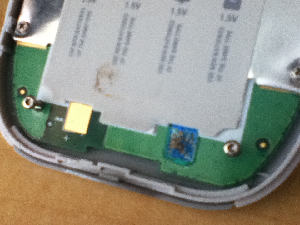

计算器打不开了……拆开后盖发现铜电极严重腐蚀,用酒精稍微清洁了一下,装上还是打不开……有人知道怎么修么?
发表于 2012-1-15 22:09:43 | 显示全部楼层
是用电烙铁往上搪一层锡就行了。

发表于 2012-1-16 14:53:31 | 显示全部楼层
是电池的漏液腐蚀的吗?
先用刮刀小心的刮去表面的腐蚀层,必要的话可以用酸特别小心的点一下。
对付电池仓之类的必须更换,如果是引脚,接线类型的可以按照chsi说的用电烙铁上个锡。
自己没有的话可以去找修手机的,非常简单。

发表于 2012-1-17 19:07:30 | 显示全部楼层
焊上就好。。我的硬盘就是这么修好的
