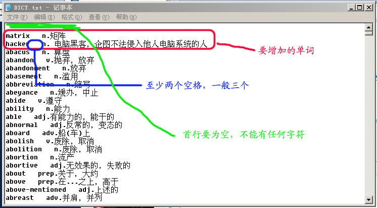

扩充词库方法(可能会有点问题,建议运行.exe前备份.txt)
把 词库扩充.exe 复制到dict.txt目录下,打开dict.txt。
新加:把新添加的单词输入到文件开头,要符合图中的三个要求
修改:直接找到单词位置修改
完成后运行 词库扩充.exe ,获得新的dict.txt,替换掉原来的即可。
词库扩充.exe (48 KB, 下载次数: 194)
