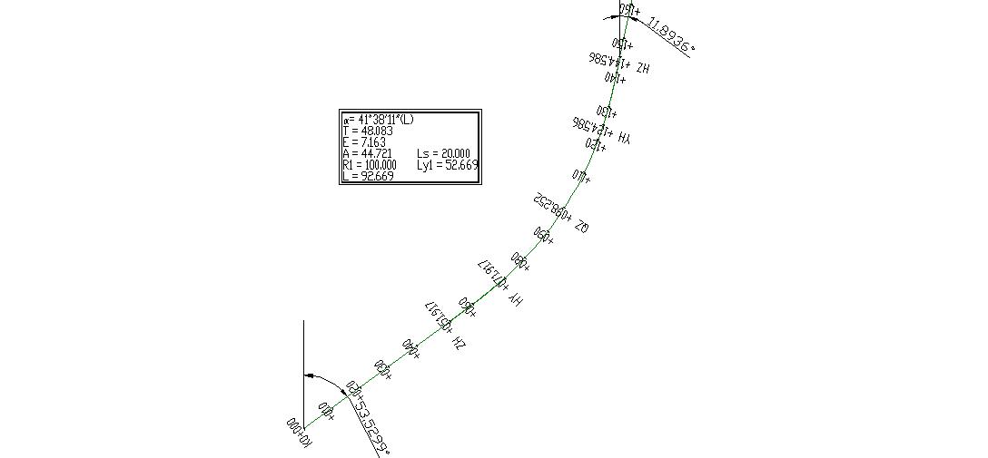

本程序适用于道路工程测量缓和曲线段中桩坐标加密计算。。。。
与本人上个程序相对,本程序为左转角缓和曲线道路中桩坐标计算程序。。
版主,我没有重复发帖哦。。。。
可连续计算多个中桩桩号坐标。。。

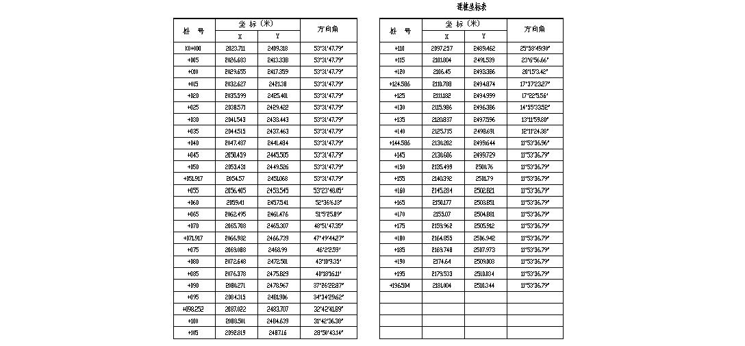

经高校《测量学》例题演算。。。结果无误。。。
自己设计了一段左转角道路。。无误。。。
欢迎大家下载使用。。。提出改正意见。。。

本人设计之道路cad底图再次上传。。。有兴趣的朋友可以共同研究研究!
