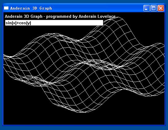

昨晚上不能上网闲着无聊写的
使用VC6编译,WINDOWS XP SP3调试通过
使用说明:
在编辑框中输入函数表达式,方向键移动镜头视角,回车键重新计算函数
Adrn3DGraph.rar

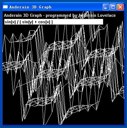

是不是仅关于“x”和“y”的函数啊?
有的式子不接受。
试试这个,sin(x)/(sin(y)+cos(x))

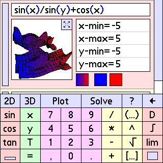

发表于 2011-8-29 13:55:49 | 显示全部楼层
sin(x)/sin(y)+cos(x)=0
这图像……谁用mathematica画出来看下

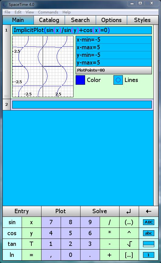

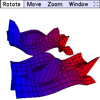

 楼主| 发表于 2011-8-29 20:23:57 | 显示全部楼层
上网的机子上没有数学工具,用手机画的
同样也是Spacetime
 楼主| 发表于 2011-8-29 20:28:55 | 显示全部楼层
9# jjww2999
谢谢您的反馈,我知道问题出在哪里了,是词法分析器出了问题(把“/(”认作一个符号)
加上空格隔开就没有问题了
发表于 2011-8-30 16:42:09 | 显示全部楼层
13#
怎么看起来跟12#的软件画的图不一样啊? 谁对谁错?
好象加上=0 结尾, 貌似有点对。
能不能给个选项,用于增加网络密度?
