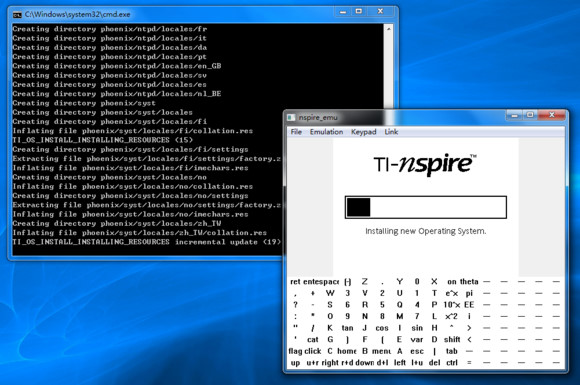

nspire_emu是TI-Nspire(CAS)的一个非官方模拟器,可用于测试软件,配合ndless sdk对程序进行调试,也可以用于快速体验Nspire的系统
使用方法:
(需要Nspire系列的OS升级文件和2.x中提取出来的boot2.img)

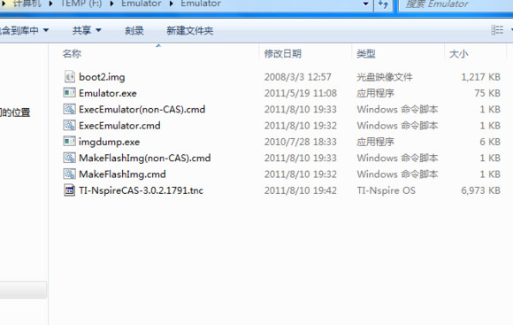

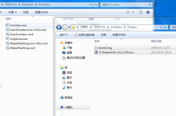

step1:解压下载的附件Emulator.rar,将boot2.img和OS升级文件*.tnc或*.tno复制到Emulator的目录中,注意3.X的OS文件需要先用TNOC剔除boot2
step2:模拟Nspire运行MakeFlashImg(non-CAS).cmd,模拟CAS运行MakeFlashImg.cmd

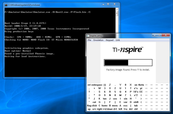

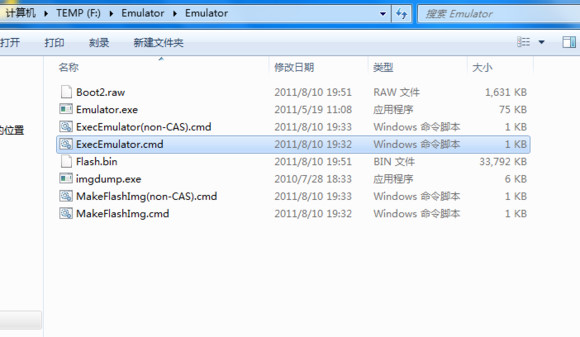

step3:执行ExecEmulator.cmd,如果模拟的是Nspire,就执行ExecEmulator(non-CAS).cmd

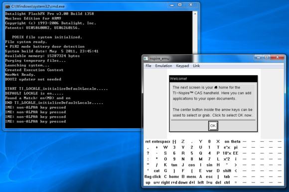

step4:启动模拟器界面,生成Flash.bin第一次运行时会出现安装OS的界面,点击模拟器键盘上的"I"安装OS
step5:安装完后就自动重启进入系统,可以看到升级好OS第一次启动的界面
以后每次都点击ExecEmulator.cmd运行模拟器
注意:
第一次启动好模拟器后点击文件菜单下的Save Flash,覆盖Flash.bin,免得每次运行都要初始安装

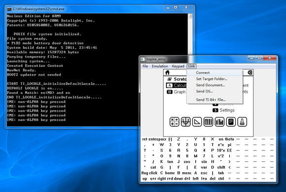

可以向模拟器中发送tns文件,先点Connect,再点Send Documents

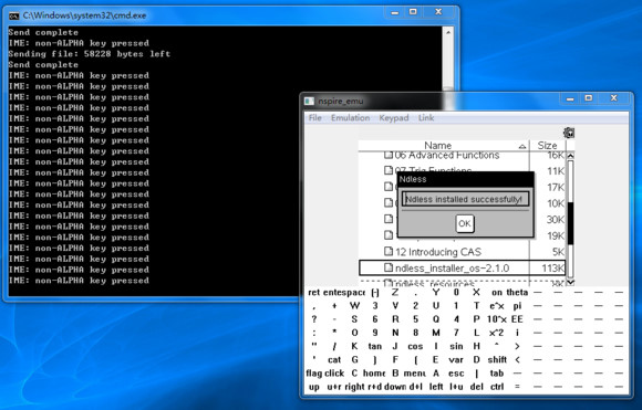

下图是安装ndless的界面(OS2.1.0)
