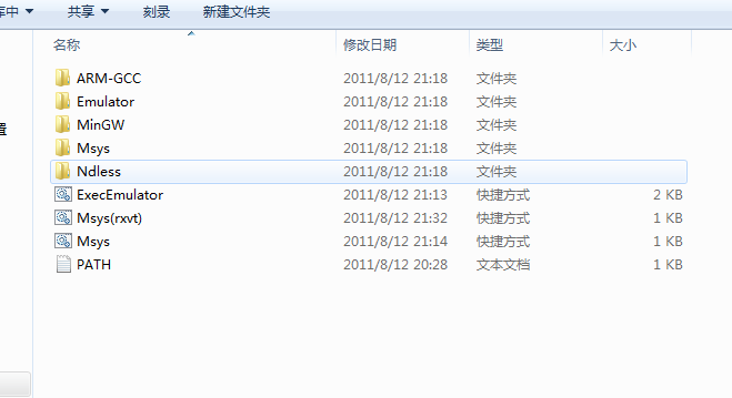

安装十分简易,下载集成包,双击运行,安装路径选择C:\Nspire-SDK,然后在Windows环境变量(注意是系统变量)的Path变量中追加如下值:
  1. ;C:\Nspire-SDK\MinGW\bin;C:\Nspire-SDK\Ndless\sdk\bin;C:\Nspire-SDK\ARM-GCC\bin
复制代码
如果安装路径选择其他的,即不是C:\Nspire-SDK,则设置环境变量时就将"C:\Nspire-SDK"替换成自己设定的安装路径X:\XXX
这样SDK就安装完了,进入SDK根目录,运行msys启动sh,就可以像在unix中一样使用终端,而ExecEmulator是启动模拟器的快捷方式,注意msys是unix风格的命令行接口,所以请不要使用cmd的命令风格,关于unix-like shell,请自行参考相关文档

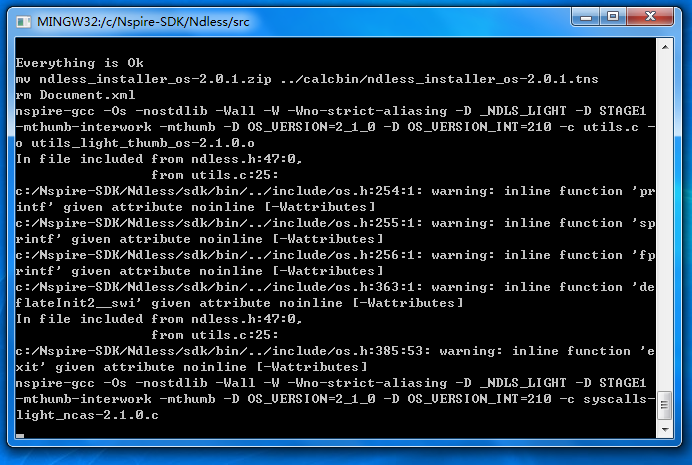

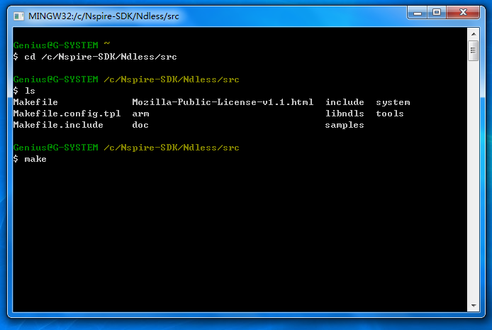

接着就可以开始进行开发了,首先测试编译Ndless Installer
打开msys,进入Ndless的源码目录
  1. cd /c/Nspire-SDK/Ndless/src
复制代码

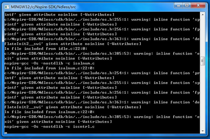

这个已经有现成的Makefile了,直接make
  1. make
复制代码

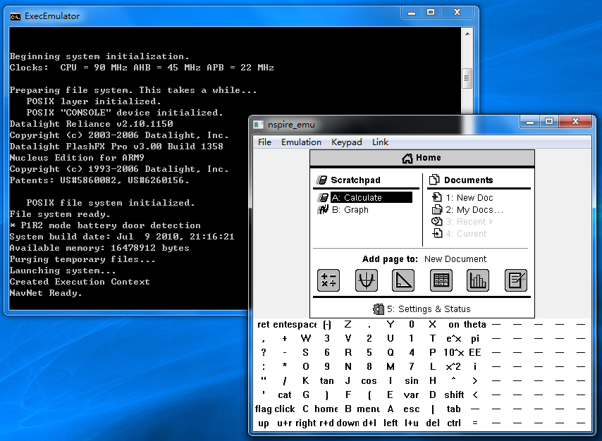

就开始编译了,最后生成的目标TNS文件在C:\Nspire-SDK\Ndless\src\calcbin中,可以发送到模拟器中运行,也可以下载到计算器中,附一张模拟器界面

 楼主| 发表于 2011-8-13 12:04:23 | 显示全部楼层
感谢LZ的分享
LZ此举定能让论坛的nspire开发水平更上一层楼
虽然我没有nspire.......
diameter 发表于 2011-8-13 11:58
可以用模拟器nspire_emu测试,效果和实体机相接近,搞开发是够了
