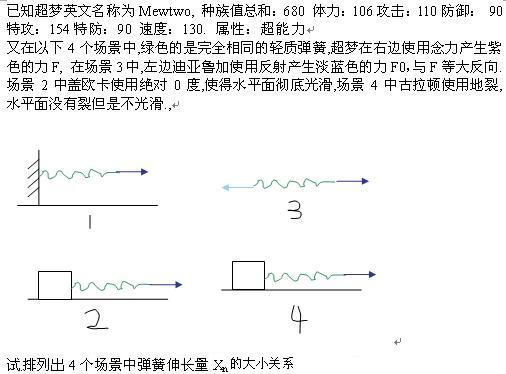

超梦的弹簧[2]

发表于 2011-8-7 19:01:44 | 显示全部楼层
1=2=3=4

发表于 2011-8-7 19:54:02 | 显示全部楼层
1=3>4>2 是吗?(我刚刚初中毕业,回答此题没把握)
回复
 楼主| 发表于 2011-8-7 19:57:00 | 显示全部楼层
jinzihao 发表于 2011-8-7 19:54
不是
回复
发表于 2011-8-8 18:27:44 | 显示全部楼层
1=3<2=4
