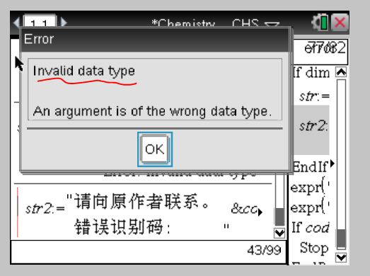

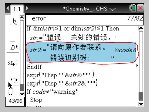

哈哈~终于发现一个完全是错误的问题了(找得我好累啊~)
见图中画圈位置~
一个很常见的错误,在记事本之类的软件里吧多行文字一起选中,然后复制到NS模拟器中,出现命令行出现"双行BUG"。不信的话你可以把图中的那行东西,复制到左边的输入框中,运行一下,你会发现↓
                                                                                                   爱找茬の路人参上
