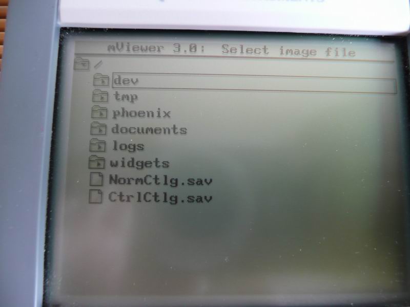

P1060270.JPG 它的目录结构和Unix很像,到底是什么文件系统?

5# 路人
DOS系统中,路径名必须以 "C:\" "D:\" "E:\" 等开始。
类UNIX系统中,路径名必须以 "/" 开始。
类UNIX系统中,根目录("/")下,都会有"dev" "tmp"目录。
因此,nspire更像是一个类UNIX操作系统
但是类UNIX系统中,一般不对文件加扩展名(惯例,不是必须)。但是nspire根目录下有两个.sav文件,而且文件名的长度都有意地(使用英文单词缩写)控制在了DOS的限制以内——"8.3"(主文件名最多8个字符,扩展名最多3个字符),所以也许nspire的文件系统是一种TI自创的,DOS、Linux混合的文件系统。

解释一下目录含义:
/dev、/tmp不知道干什么用的,可能需要z4 mod root之类的东西(root权限?)
/phoenix系统文件夹,类似于c:\windows
/documents我的文档,就是不用ndless就能看到的文件夹
/logs、/widgets不知道干什么用的,可能需要z4 mod root之类的东西(root权限?)
/tmp 是存放临时文件的         ★tmp=temp
/dev:设备文件(常见于Linux&Unix)
/logs 这个就比较常见了,是存储"系统运行记录"的地方
/widgets 小部件(from:MS-DOS信息英汉对照)
难道是DOS构造(我瞎猜的)

 楼主| 发表于 2011-8-1 08:37:20 | 显示全部楼层
ns里可以把文件名改成con,8.3是因为要与windows传送文件
点评回复
 楼主| 发表于 2011-8-1 08:56:33 | 显示全部楼层
而且nspire_emu和rs232在启动时
Beginning system initialization.
Preparing file system. This takes a while...
   POSIX layer initialized.
   POSIX devices initialized.
Datalight Reliance v2.10.1150
Copyright (c) 2003-2006 Datalight, Inc.
Datalight FlashFX Pro v3.00 Build 1358
Nucleus Edition for ARM9
Copyright (c) 1993-2006 Datalight, Inc.
Patents: US#5860082, US#6260156.
   POSIX file system initialized.
File system ready.
* P1R2 mode battery door detection
System build date: Aug 25 2007, 16:17:02
Available memory: 21531636 bytes
Purging temporary files...
Launching system...
Setting Console Log Level = 0
NavNet Ready.
posix就是unix上用的
