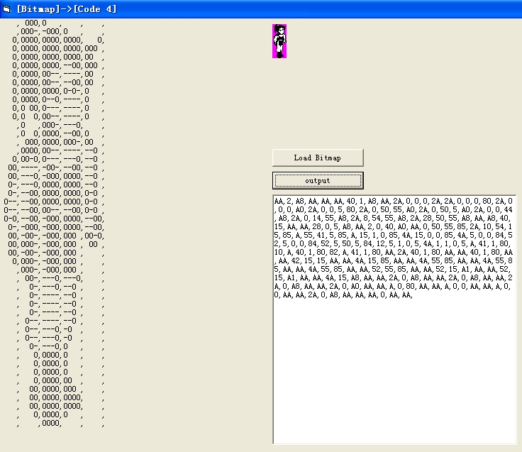

回ls两位,我的意思就是把一个byte作为4pixel
可以做到下图的测试效果

代码生成器
4code.exe (32 KB, 下载次数: 17)
