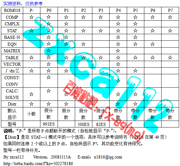

【实测】ES系列P触点模式一览表 转自 zxca112

游侠我有一点疑惑,我的DIY万能版在P4-P7中都显示假分数
望 zxca112 再研究下

我用的是ROM 018的82ES A版测试的
如果只连接P4 那就是P4模式(我是这样试验的)
P4启动后,进行复位操作(shift--9--3--=)
然后输入9/7
答案显示 七分之九(假分数)
如果用P0模式,答案显示一又七分之二(带分数)
实测无误
另外,同时连接P3和P4 显示P?, 实际功能和上表的P?相同,带分数。
(这是最普及的A版82ES改991ES的方法 )
不知游侠是怎么测试的?
