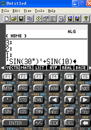

求助高手:HP48中sin30·+sin10怎样书写
发表于 2011-7-15 17:55:28 | 显示全部楼层 |阅读模式
不能自己转化弧度或者角度,TI的计算器能表达计算出来,HP的能表达出来不能计算。

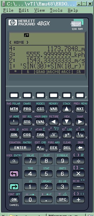

先把mode設為角度,然後鍵入表达式(如圖),注意數字和單位(弧度r)之間用下劃‘— ’ 隔開,最後按‘EVAL'
