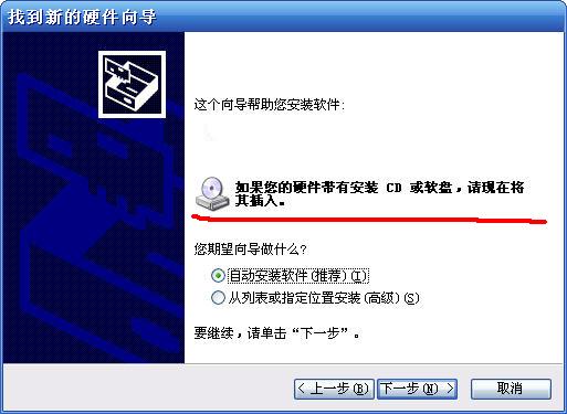

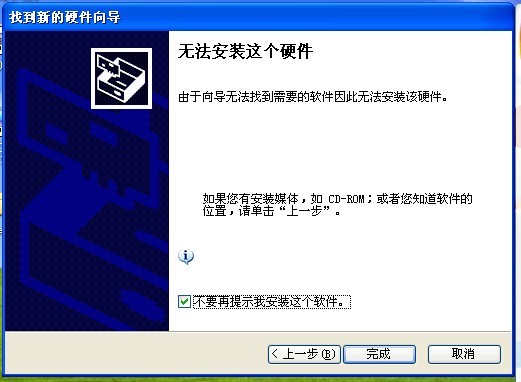

已经有多位新人反映了安装9860驱动时出现如下状况:
他们都称严格按照此方法安装:
装了FA-124后……
连接计算器
选择“否,暂时不”,
选择“自动安装软件(推荐)”
选择“仍然继续”
选择“结束”
只是他们忽略了一个细节:
需要将支持光盘插入
如果是笔记本,没有光驱,请将FA-124整个安装文件夹复制,而不是仅仅复制安装文件。
