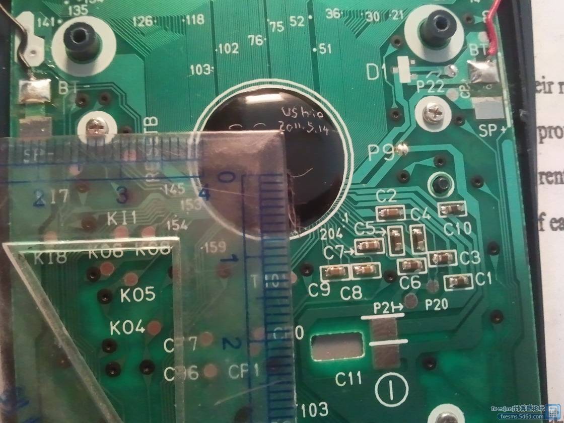

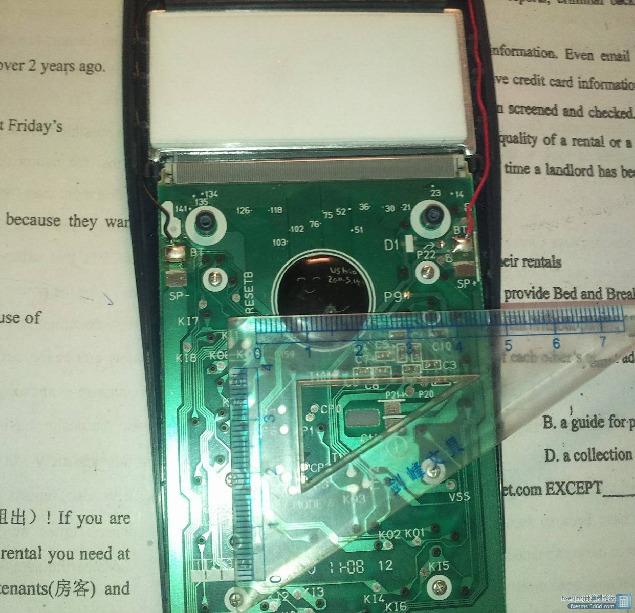

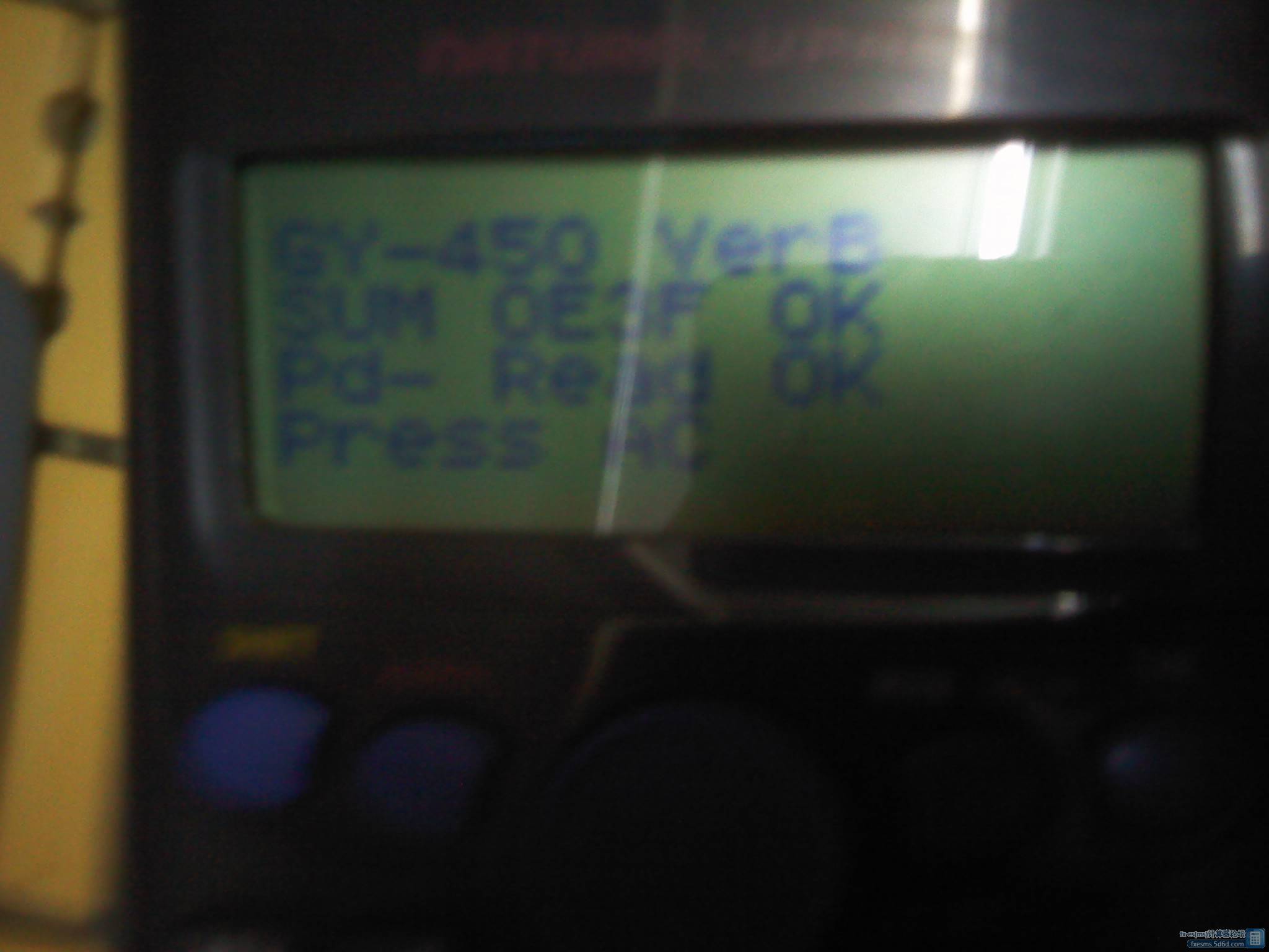

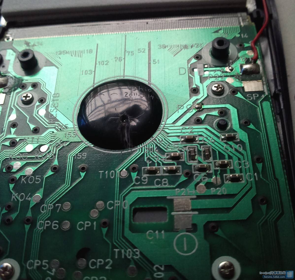

昨天才刚挖成 p-, 上来发个帖子被 Cichol 当头泼了一盆冷水. 恰好今天是阴天下着小雨, 于是就哆嗦着继续把这活儿干完.

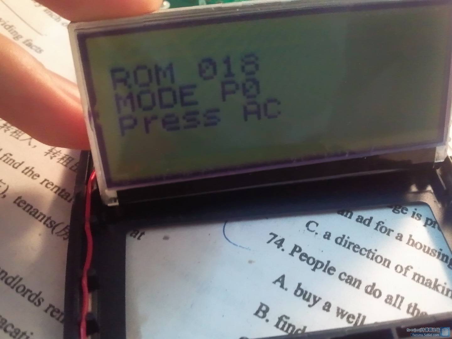

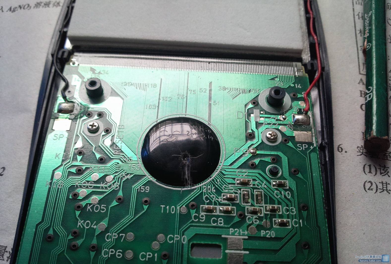

上午弄了许久, 一直处于 p- 状态, 耐心奋战一个钟头左右终于见到银色反光物, 刮去其前方一小部分黑胶, 用 2b 涂上, 开机, 完美 p0 8模.
流了这么多汗水, 废了 3 台机器, 刮黑胶不但要"靠人品"还得付出很大的代价呀.
中午拍照时天一直很阴霾, 有点抖了, 改天补发清晰的图上来.

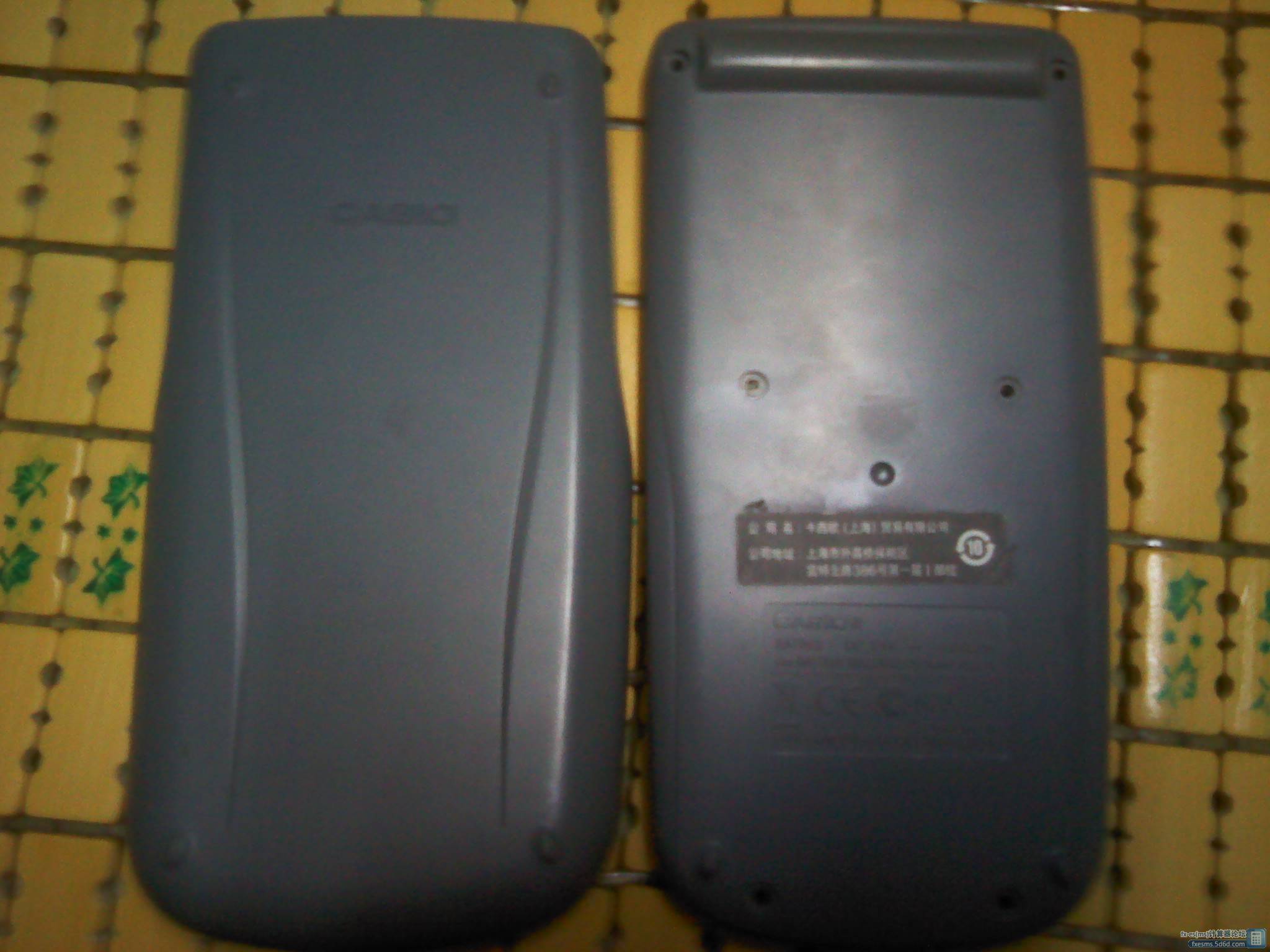

如果还想继续挖黑胶的同学请一定要看看自己的防伪商标是不是黄色的, 如果不是的话最好别动手挖. 之前挖坏的 3 台全是蓝色防伪, 当然不排除个人因素. 详情见此贴 http://www.cncalc.org/thread-5288-1-2.html

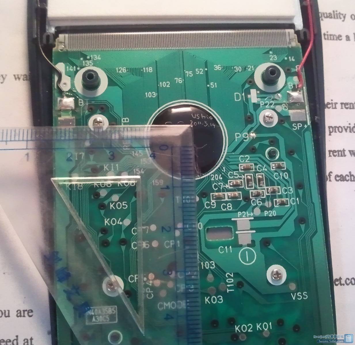

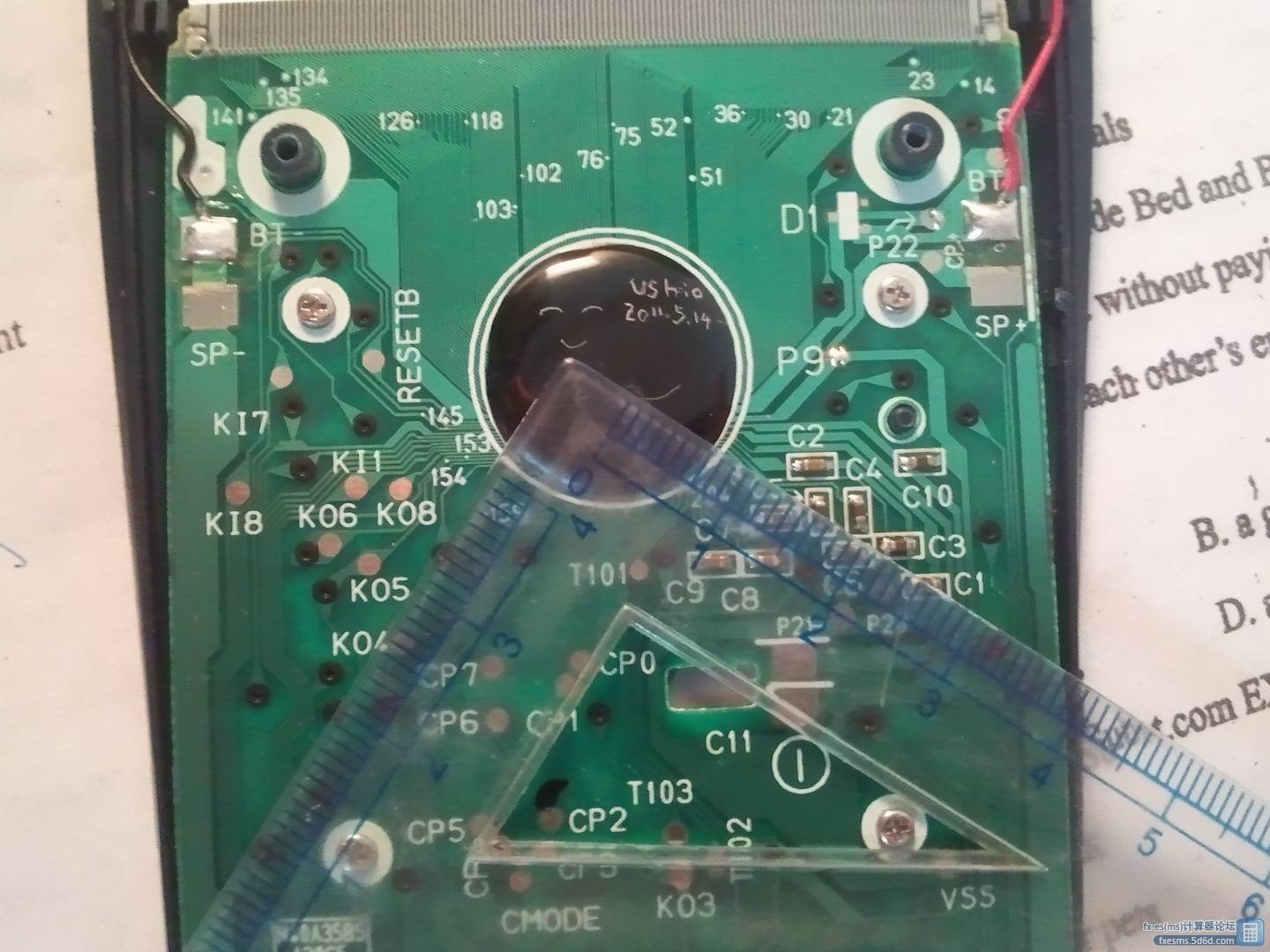

下面是给要挖的同学的位置参考

 楼主| 发表于 2011-5-15 09:03:03 | 显示全部楼层
11# urill
黄色防伪的
 楼主| 发表于 2011-5-15 10:26:50 | 显示全部楼层
这个 p0 不好伺候呀
刚才变成了 p-, 打开后盖补上几笔变 p?. 死也变不成 p0, 用橡皮擦了一下, 终于变 p0, 合上后盖谁知道又变成 p?. 晕呀, 无奈用指头敲了一下面板, 再自检又变 p0 了, 无语..
发表于 2011-5-15 10:32:17 | 显示全部楼层
看来是震动导致铅笔涂上去的石墨粉移动而改了p(x)连接方式
看来确定涂成P0后应该赶快热熔塑料上去(不过要是出现热熔前P0热熔后变了可就是真·杯具了)
发表于 2011-5-15 10:35:52 | 显示全部楼层
Xiaoyjz 发表于 2011-5-15 10:32
不必要,成功了盖子盖好就可以了。(掉地上出现的问题我不负责)
 楼主| 发表于 2011-5-15 11:02:02 | 显示全部楼层
14# Xiaoyjz
正如你所说, p0 时打上热熔胶, 在上胶的过程中也会移动石墨的位置, 因此也会改变模式. 起先上了两次胶都让 p0 变没了

如果滴锡呢?
 楼主| 发表于 2011-5-15 17:37:40 | 显示全部楼层
18# 991es82es
怕粘不住. 且一般滴锡会变成 p?
