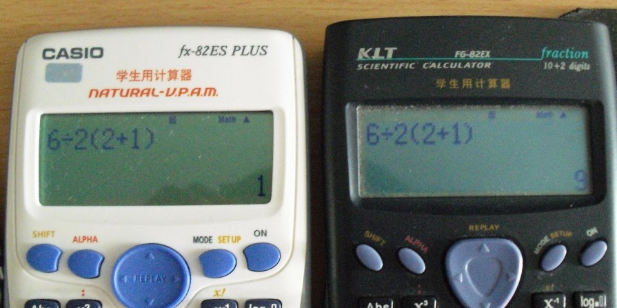

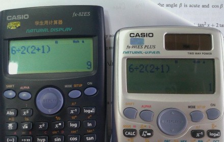

第一张是网友的  第二张是我实验的

没有什么灵不灵异的
数字+括号 这种写法就是错的
只有(2+1)f /表示2+1的和乘以f/ ,从来没有f(2+1) /难道还有f(3)? = =!/
当然,这类计算器容错性比较好,没提示syntax error都算不错的了,ns的话a(a+1)直接就出错了

发表于 2011-5-8 17:42:01 | 显示全部楼层
一个是当做(6/2)*(2+1)做的,一个是当做6/(2*(2+1))做的。
发表于 2011-5-8 18:28:37 | 显示全部楼层
两个计算器对优先级处理方式不一样。
一种做完括号中运算之后,他认为乘、除优先级一样,
应该从左往右依次运算,于是6/2*3得到9。
ns cas就是这样算的,但是他以分式表示,就不会混淆。
另一种做完括号中运算之后,他也认为乘、除优先级一样,
但是他认为优先级既然一样,就应该先计算距离当前位置最近的运算,
于是6/(2*3)得到1。
我猜大概就是这样。

那个快灵通LZ拆过机吗?里面是那种断82es涂500es升级的PCB还是上面有GY380-1和002V03的抄板PCB?
发表于 2011-5-13 22:12:05 | 显示全部楼层
第一幅es是假的不解释
这道题是ourdev上的吧
