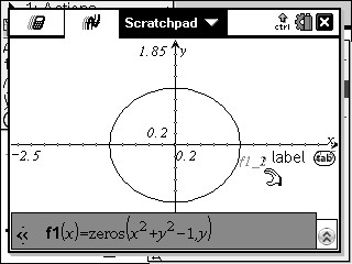

发表于 2011-4-30 22:13:44 | 显示全部楼层
发表于 2011-4-30 22:18:29 | 显示全部楼层
极坐标,参数方程神马的都太复杂。这个简单易用。
