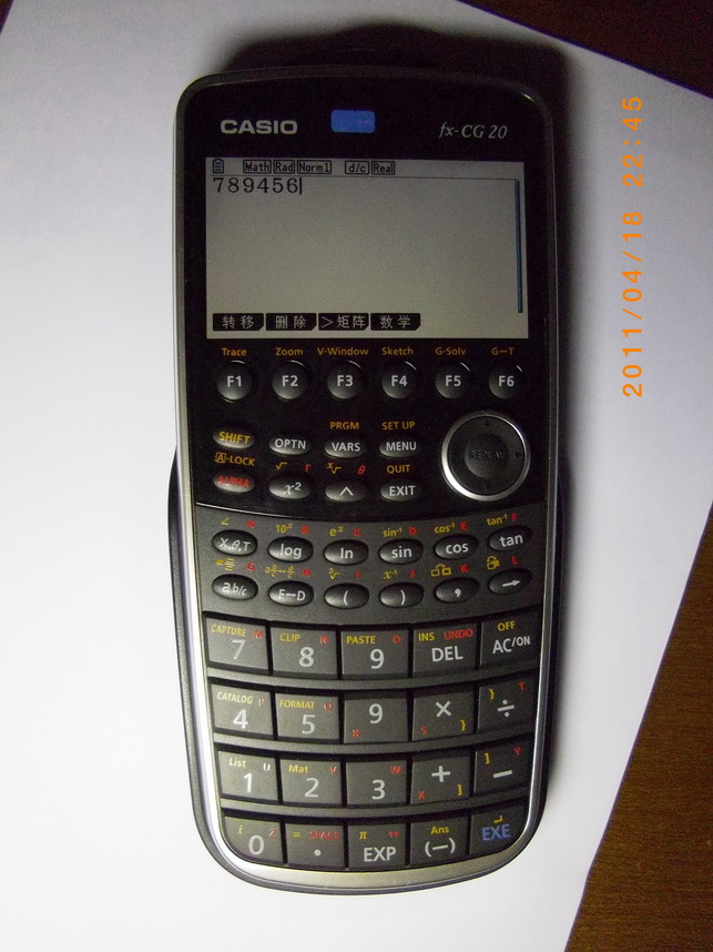

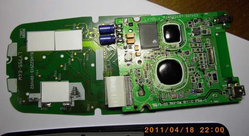

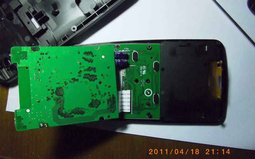

闲来无事,把fx-cg20拆拆,顺便清一下屏里面的灰,工程量其实不大,就是拆第一遍键盘一不小心洒了一地,凑回去费不少事。为什么说拆第一遍呢,其实我总拆了三遍,第一次装回去发现有两个9,第二次装回去竟然发现+—号装反了。

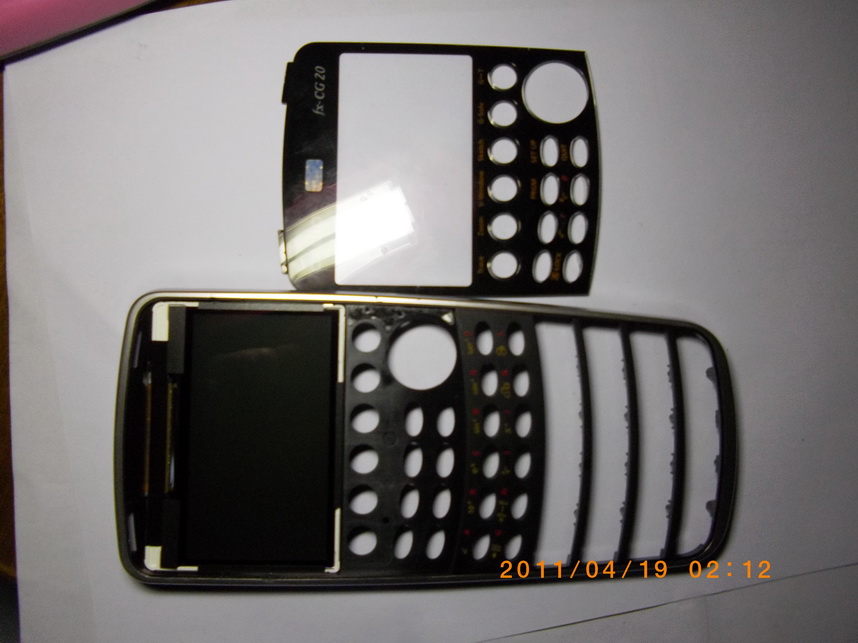

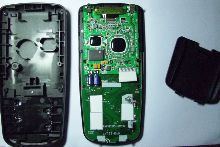

先把外壳拆了
先把外壳拆了

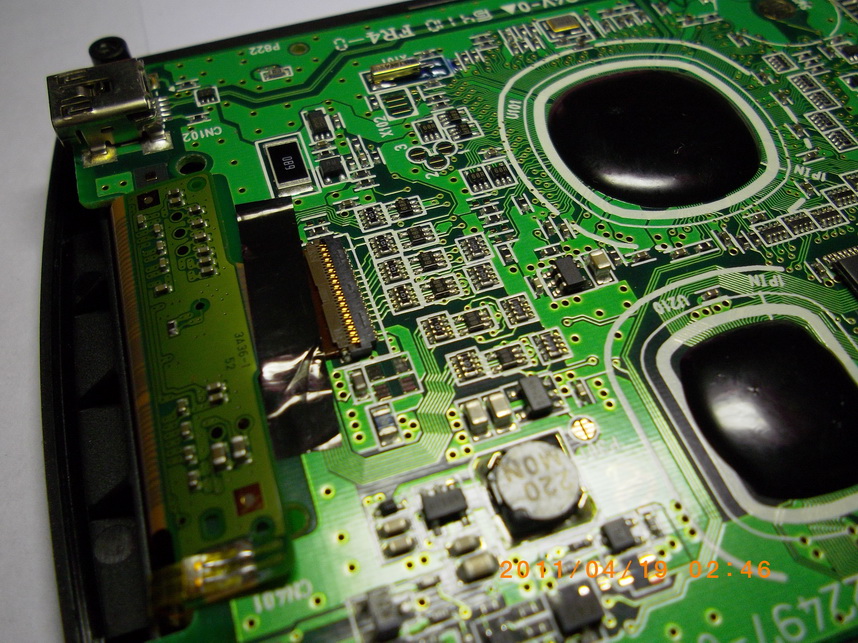

拆屏线
拆屏线
逢到螺丝就拆
逢到螺丝就拆

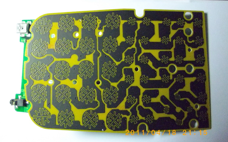

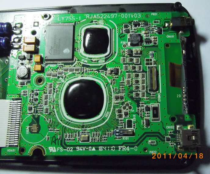

电路板背面
电路板背面

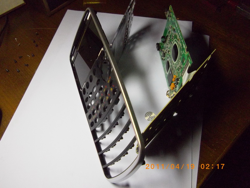

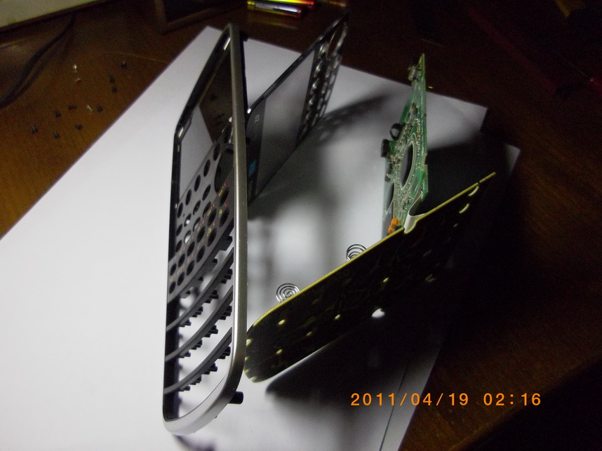

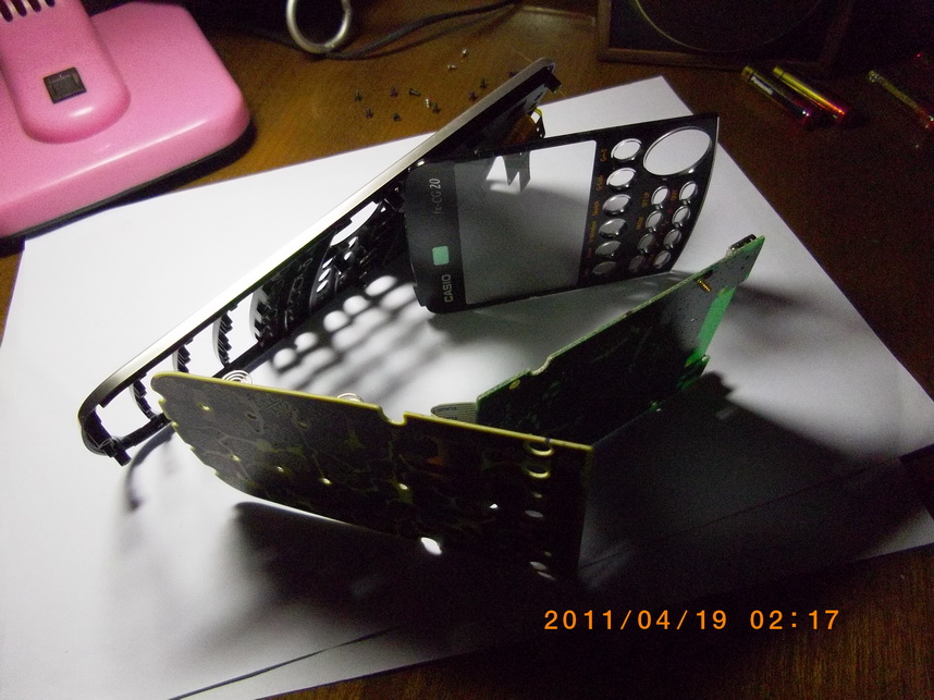

拿掉电路板后
拿掉电路板后

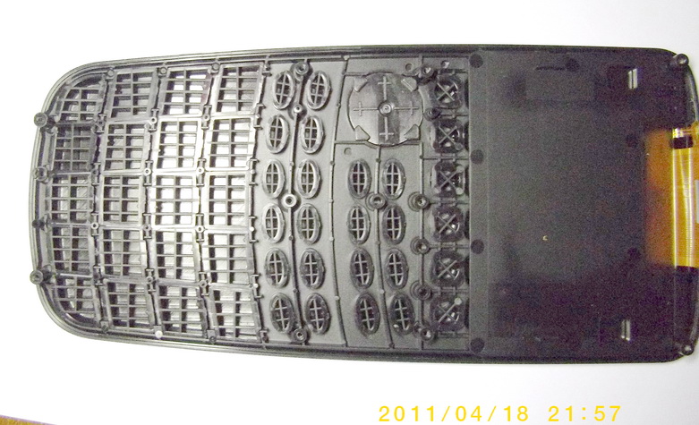

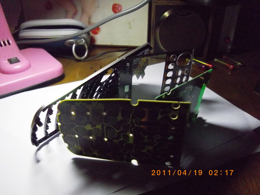

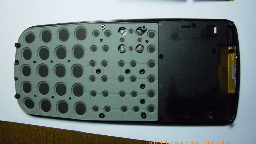

按键、屏幕的背面
按键、屏幕的背面

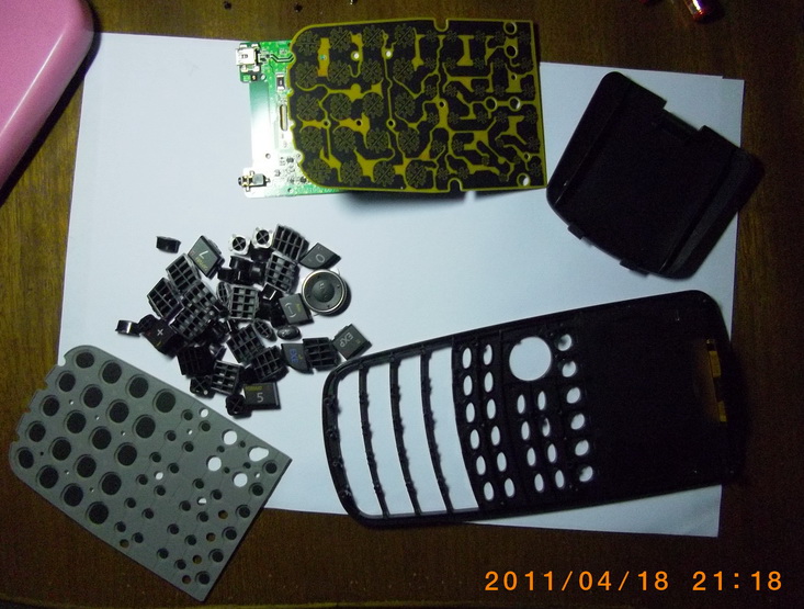

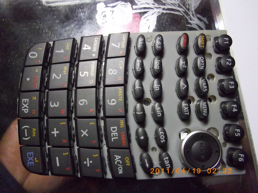

一大意翻个身,按键洒了到处都是,好不容易才找齐
先把它搁一边
先把它搁一边

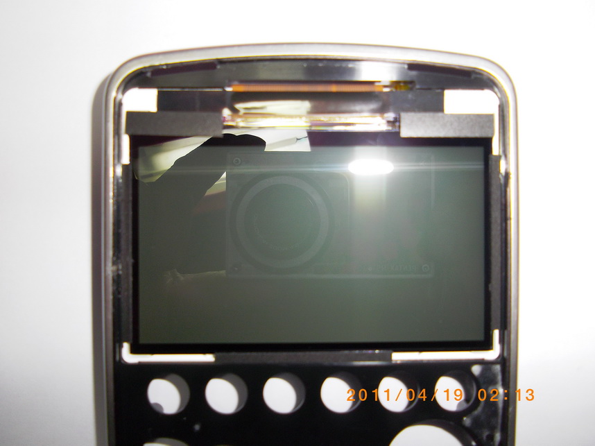

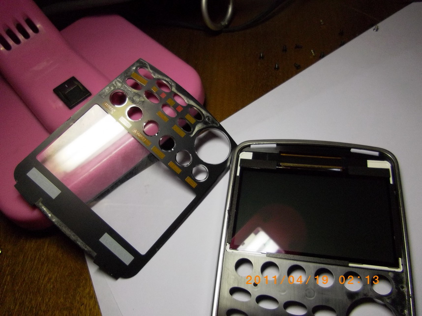

屏比较精致,这个拆不了,全塑封的
屏比较精致,这个拆不了,全塑封的
就这几样东西
就这几样东西

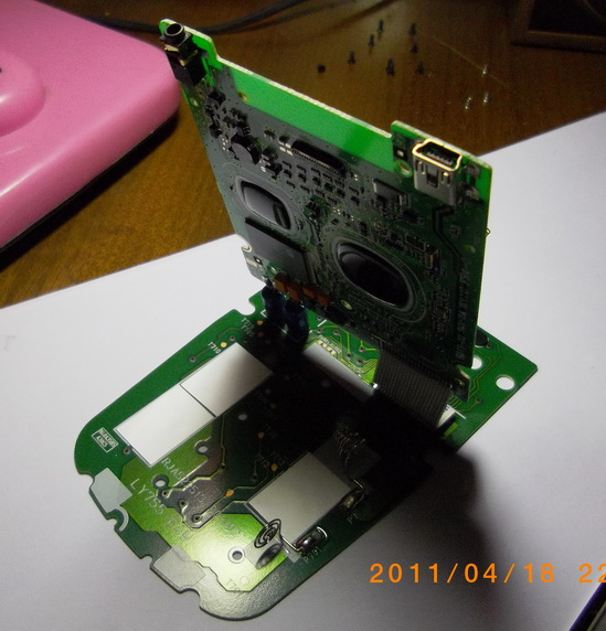

给个屏线的特写,拆这里的时候需要很小心,有个卡扣拆的时候拔上去,装的时候按下去,有点类似笔记本的内存 ...
装回去还不错一切正常,哦,怎么会有两个9,火大 再拆!
再拆后键盘学精了,把它反扣在镜子上,等会直接把外壳再扣回来省不事。

拆的时候就两个地方需要注意点,一个是屏线那里不要硬来,有个卡扣压着在,先把它拔上去屏线自然就脱掉了,装的时候先插上屏线再把卡扣压回去,有点象笔记本的内存条插口。
还有一个是屏幕的外保护壳,就是外面透明的那一层,其实是胶粘在键盘基座上的,没有一点必死的信念劝你还是别拆了吧。反正这层透明外罩很娇,很容易留划痕。
拆的时候也没看到有什么封签,看到螺丝拆就是了。
劝一下用fx-cg20的哥们,如果灰粘到屏边的缝隙里千万别吹,一吹搞不好给吹到屏里面去了,用毛刷刷一刷就行了

发表于 2011-4-24 10:13:50 | 显示全部楼层
第11张图怎么拆的,屏幕进灰怎么也拆不开
 楼主| 发表于 2011-4-24 11:43:35 | 显示全部楼层
6# rookie0167
那块透明屏幕外壳需要暴力才能拆下来,它是用胶与键盘底座粘合在一起的,胶是粘在按键那块,上面屏幕四周没有胶,但是有两个楔子卡在顶部两端(翻过来能看到那两个卡子)。屏边上有缝隙,如果要拆的话,只能用薄刀片在缝隙里塞进去然后一点一点慢慢的把透明壳撬开,而且只能从下部掀开,因为上面有卡扣。屏边的银边跟透明壳子很软,操作不当留划痕是难免的,另外那个透明外屏在硬撬的时候还有断裂的可能,所以
那个屏边上的缝隙用嘴对着吹气可以看到屏里面有热气,所以平时这个屏边的缝隙如果有灰尘千万别吹,一吹搞不好就给吹到屏里面去了。
