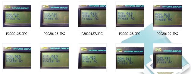

 楼主| 发表于 2009-2-3 13:28:41 | 显示全部楼层
<P>对了,还有效果:</P>
