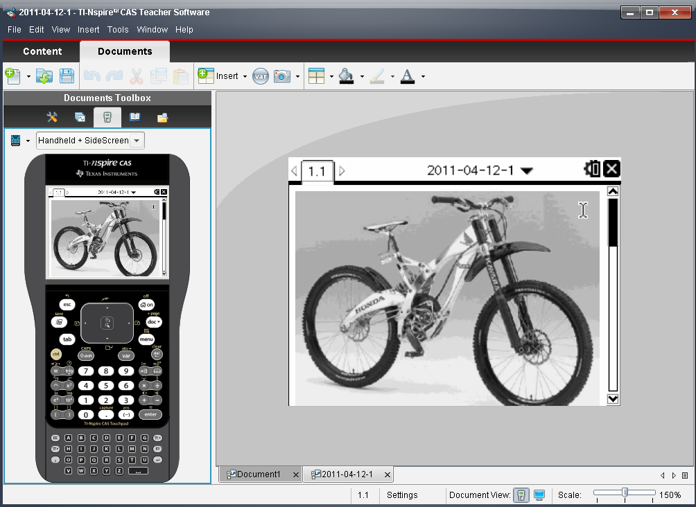

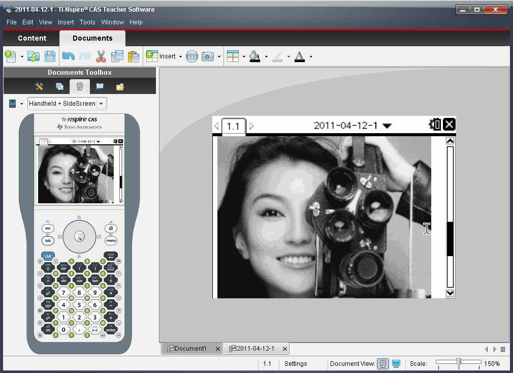

如果要把图片输入TI nspire CAS、需要把“TI-Nspire CAS Teacher Software”升级到新版“T INspire Teacher Softwar-3.0.1.1753”在Teacher Software中操作!完成后保存为“.tns文件、再用”TI-Nspire Computer Link“把文件下载到您的TI nspire CAS!OK!
看图:

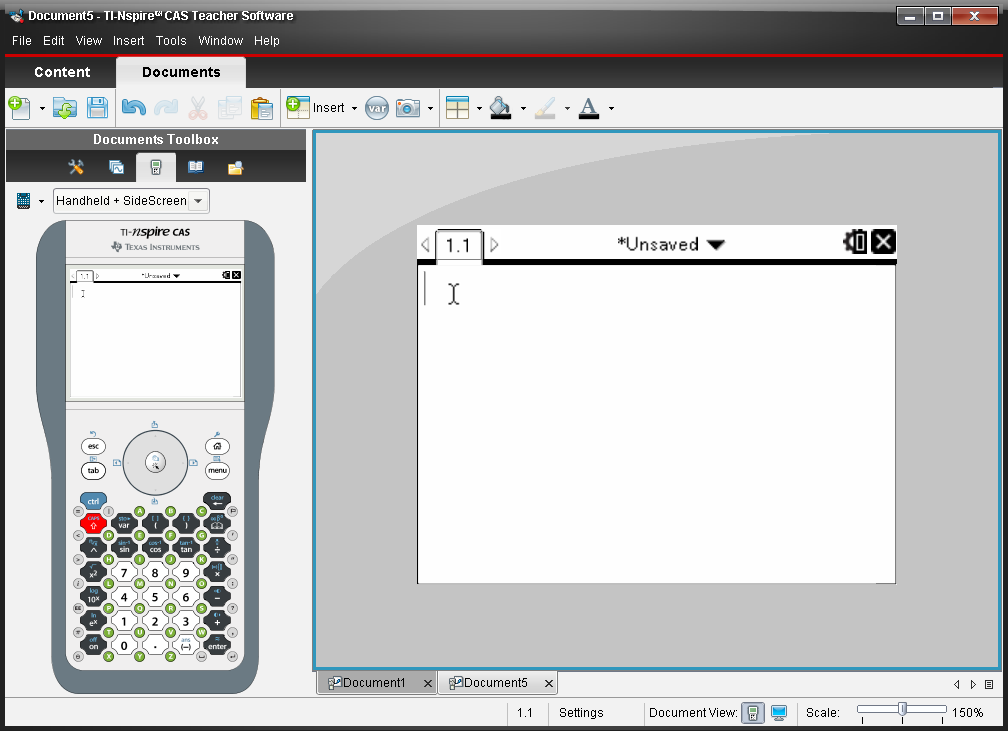

先建立一个文本文件

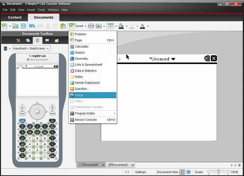

在“Insert”插入下拉菜单中选“Image”图片!
您可以插入您喜欢的作品了!
发表于 2011-4-12 21:18:35 | 显示全部楼层
16级灰度看上去效果不错。

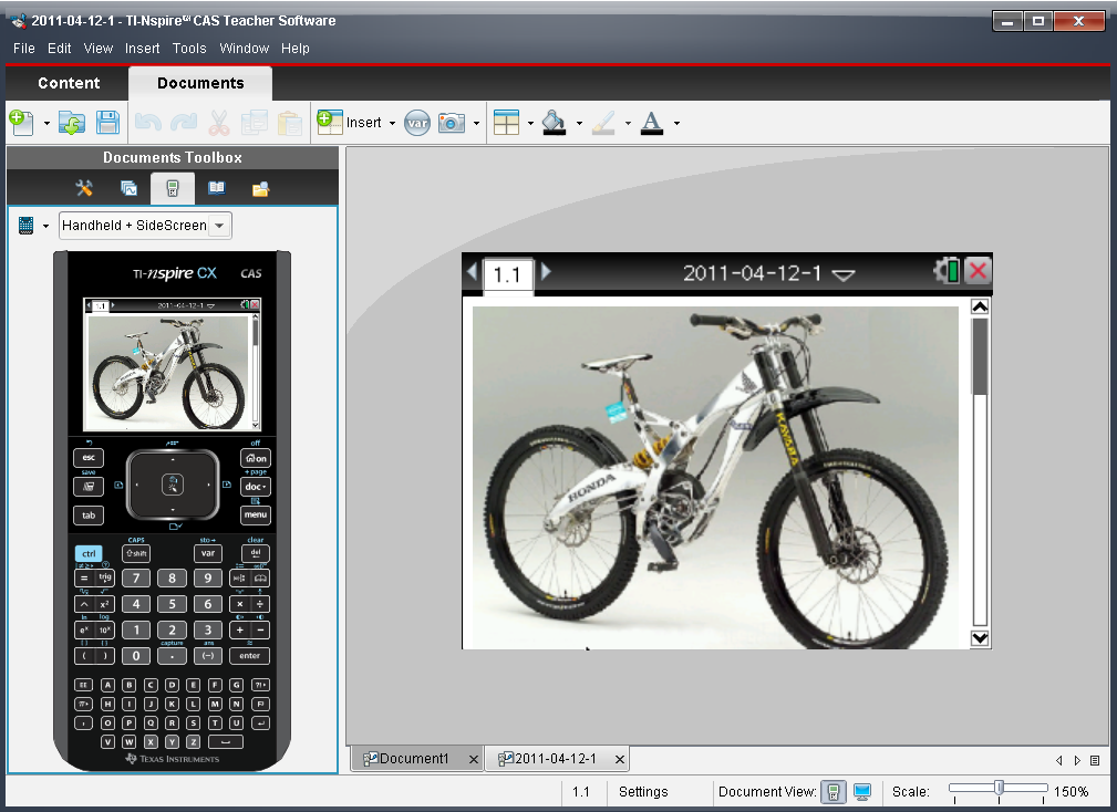

ti 怎么又给新机器换上旧外壳了?
 楼主| 发表于 2011-4-14 12:08:34 | 显示全部楼层
ti 怎么又给新机器换上旧外壳了?
yzhang37 发表于 2011-4-14 11:24
可以自己选择机型!
XC是彩色的!
发表于 2011-4-14 12:47:01 | 显示全部楼层
CX吧。
