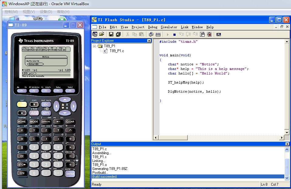

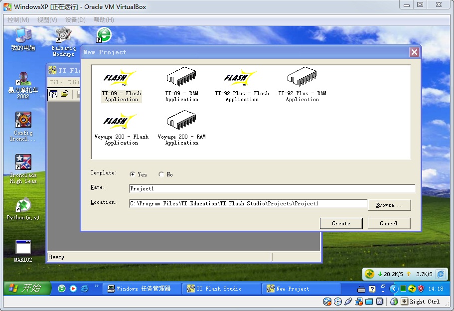

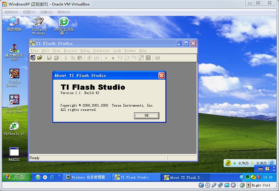

Ti Flash Studio 是TI官方发布的的开发包,专门给Ti-89/Ti-92/V-200 开发APP和ASM程序。
可以看此截图:
SDK版本信息:
支持生成的目标程序类型:
SDK自带的"Hello World"例程:
但是不知道什么原因,Ti停止了对此开发包的官方支持,在Ti官网上也找不到该软件的下载链接,而且Ti-89/Ti-92相关的开发文档也都不再提供,我找了半天,才找到一个 V1.1 B43的版本,刚刚装好,还没来得及细用,分享一下:

粗略的使用感觉这个SDK把模拟器和IDE结合得比较紧密,基本不需要什么设置,很容易就通过IDE调用了模拟器,编译好的程序也是直接自动传送到模拟器上,我在GCC4TI上还没搞定调用TiEmu...
