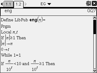

程序名称: Eng科学计数法
系统/软件要求: 啊,系统软件要求
版本号: 啊,版本号
类型: 数学
作者: imath
大小(K): -1
更新日期: 今天

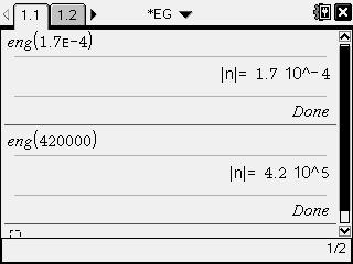

描述: 用了27行代码
用了27行代码,在目录中显示,运行后可以方便地进行科学计数法的显示.
注意要放在那个文件夹中.
EG.tns
1.91 KB, 下载次数: 15

这个程序我一行就能解决。
  1. setMode(3,2)
复制代码
 楼主| 发表于 2010-11-13 21:03:40 | 显示全部楼层
这个程序我一行就能解决。
setMode(3,2)
urill 发表于 2010-11-13 20:49
问题是:你在每个文档里都setmode一下,比较复杂
而用这个程序你可以在目录里快速调用,无处不在.
