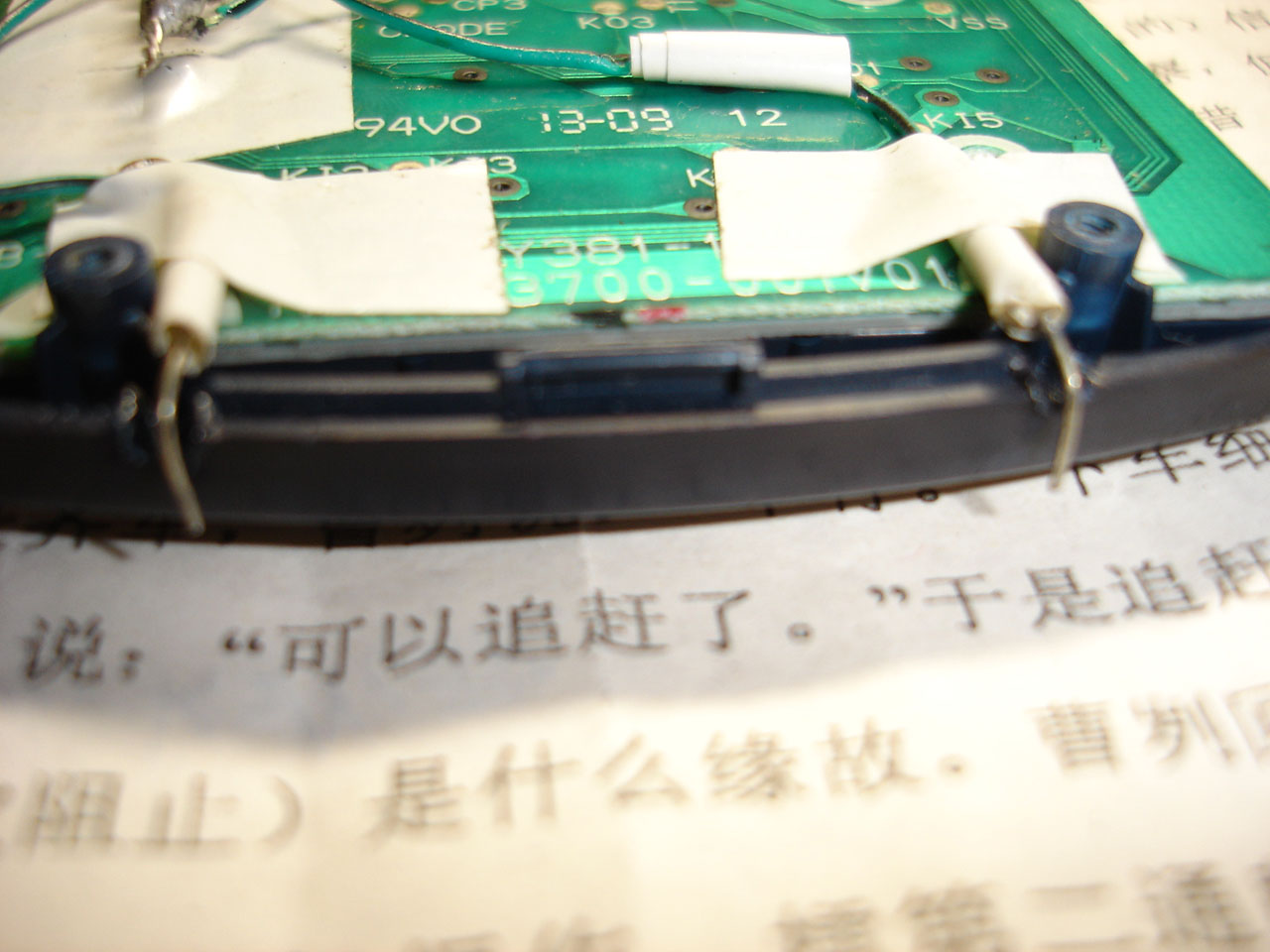

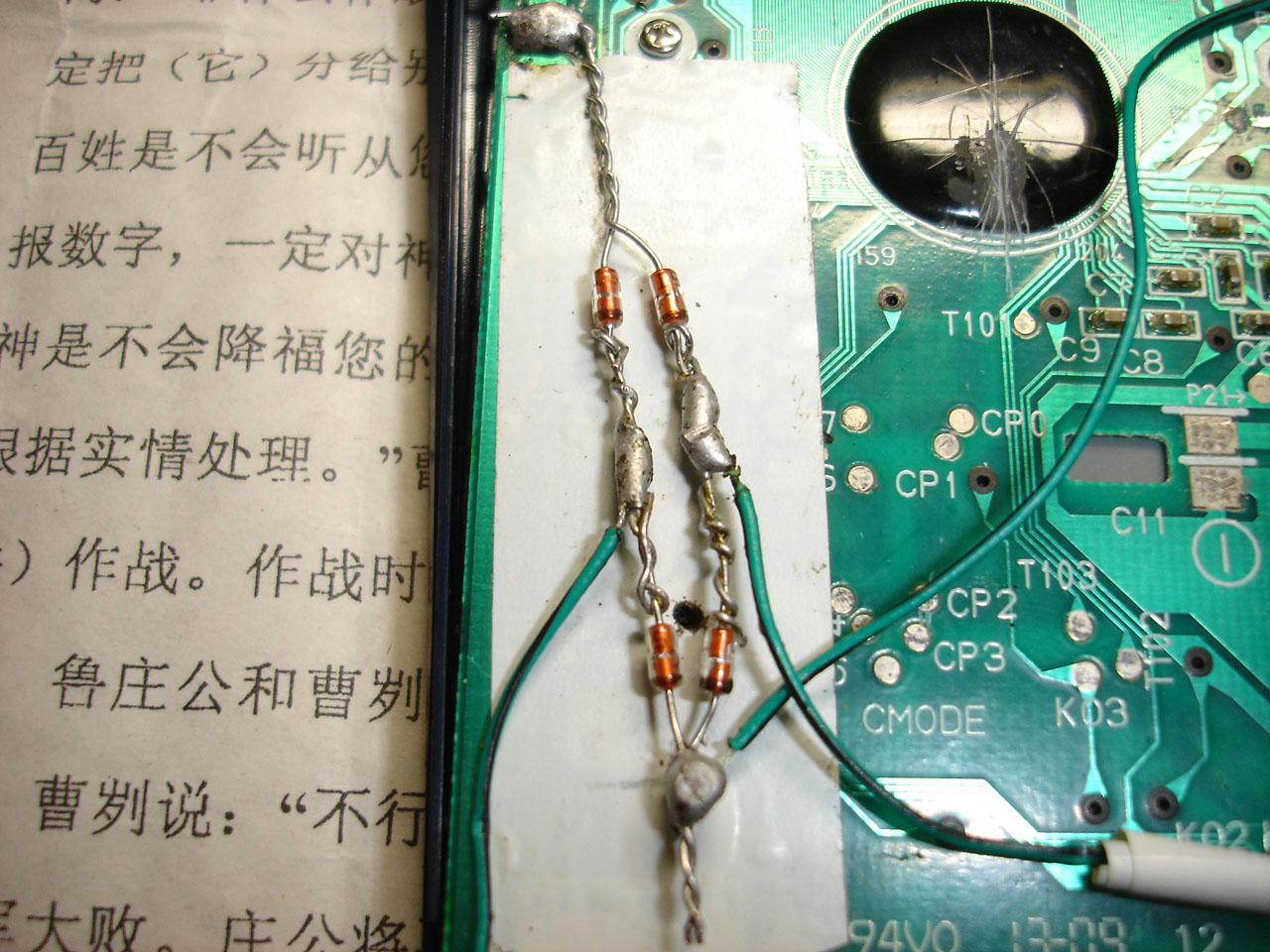

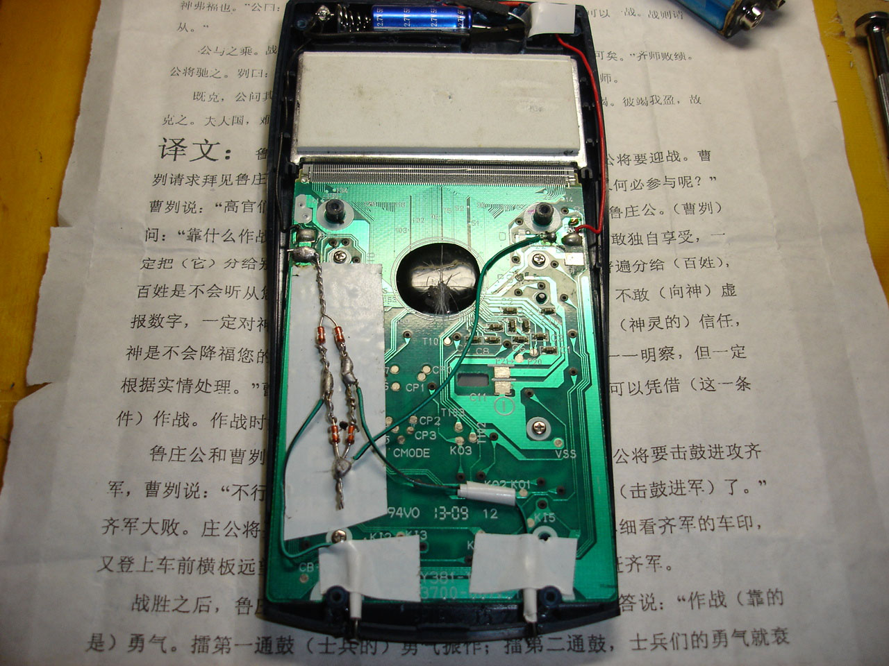

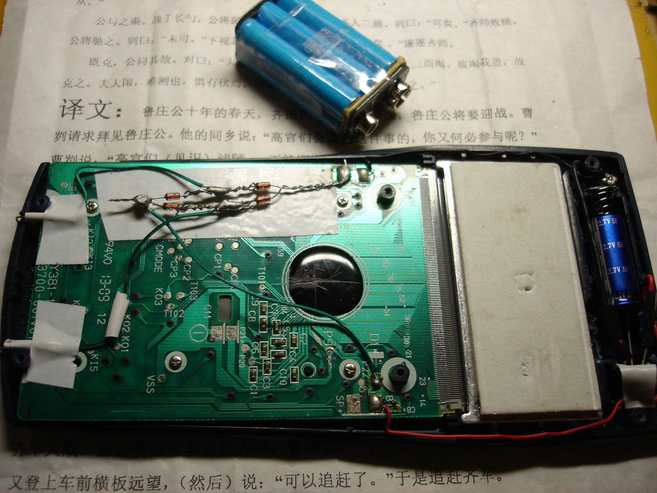

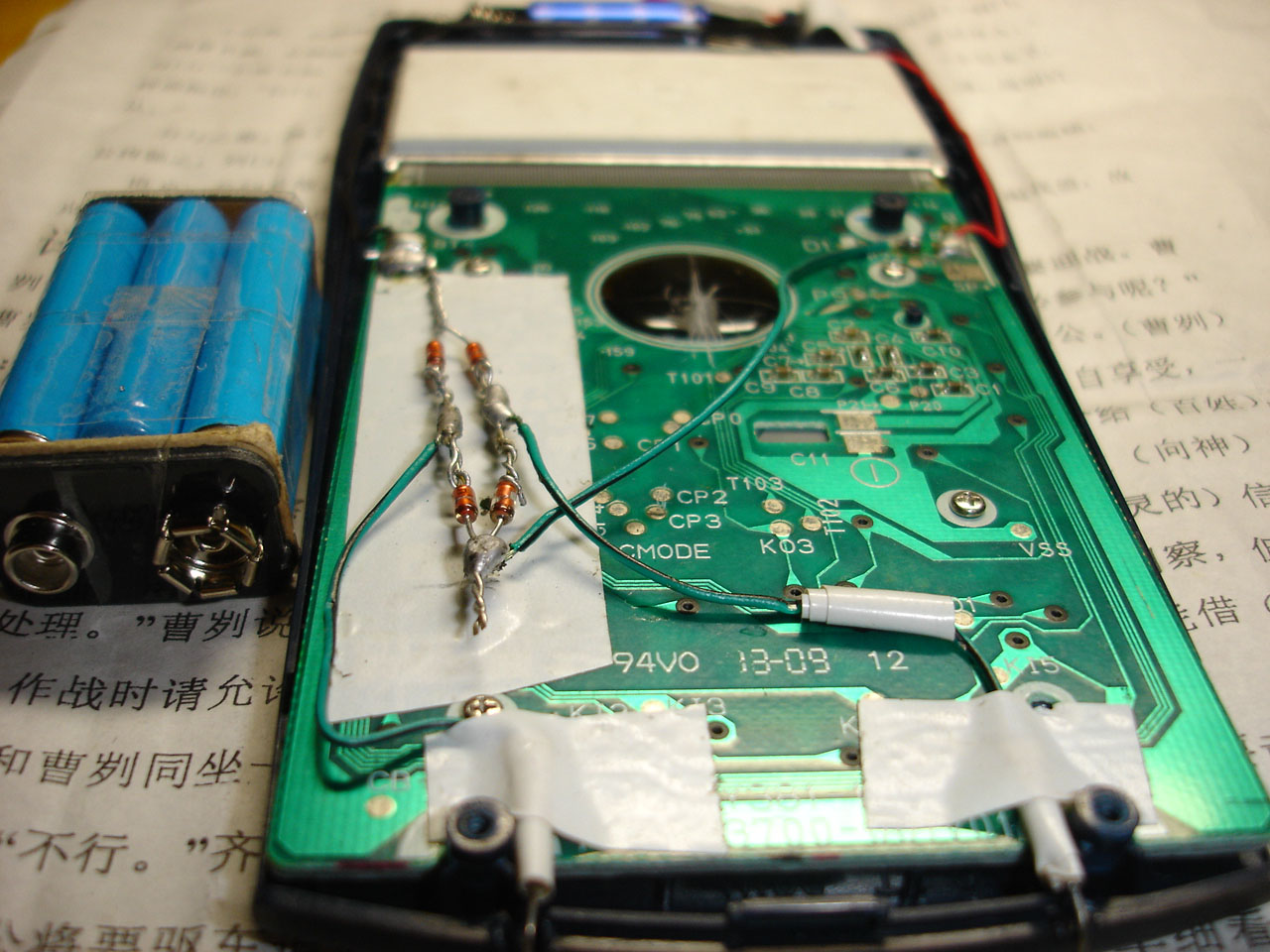

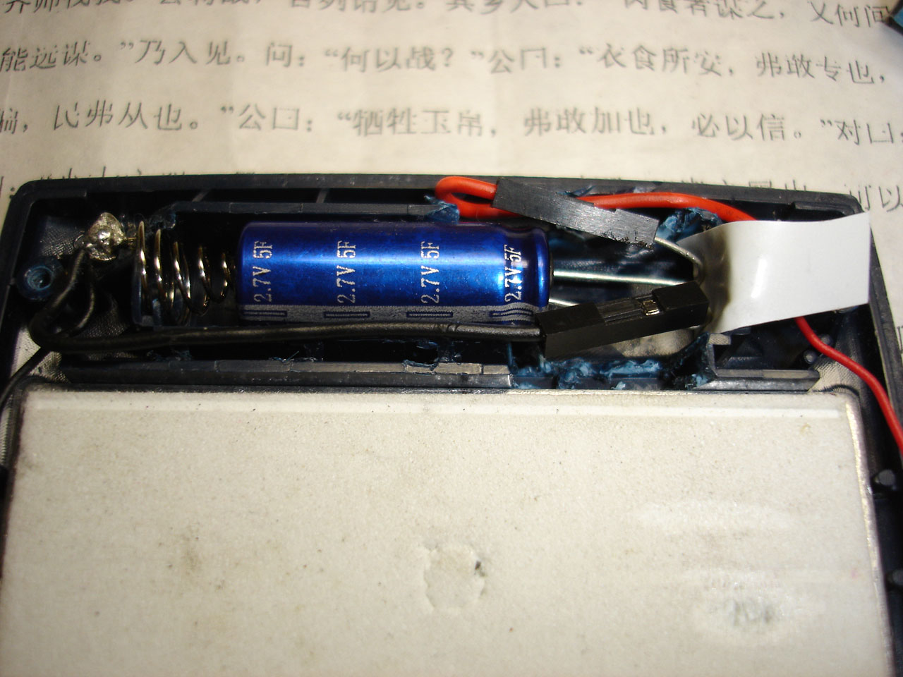

弄了两个超级电容,一个10F,一个5F,都是2.7V,没地方用就把5F的放到82ES上了。不多说,上图:
整体:
超级电容:10F的放不下,用的5F的
桥(我焊接很差的- =)
再来一张
充电电极
The End...

充电电极

整流最好用肖特基,否则压降太大,影响电容的电压。
 楼主| 发表于 2010-10-30 13:45:35 | 显示全部楼层
chsi 发表于 2010-10-30 08:29
这个我也考虑过,可是我手头没有肖特基。
现在的充电电压得4V左右

那个电容5F的,充足电后能连续用多少时间啊?
或者换算一下, 一节5号电池的电容量相当于多少F的电容的电量呢?
发表于 2010-11-2 23:05:30 | 显示全部楼层
按照2.5V 5F算,电容充满电是5库伦/伏,冲到2.5V就是12.5库伦。
1A = 1库伦/秒。 1ma = 0.001库伦/秒。 1mah = 0.001*3600=3.6库伦。
所以2.5V 5F充满电约等于2.5V下的3.5毫安时。假设82ES功耗与电压无关,那么2.5V 5F就相当于1.5V电池的5.8毫安时的使用时间。
82ES原配的GP24G氯化锌电池约为400mah(估计值,未进行计算。Datasheet: http://docs-asia.origin.electrocomponents.com/webdocs/01b3/0900766b801b3678.pdf)。
如果要达到和原配电池一样的使用时间,总共要充电70次。这是理想情况,实际上高电压下82ES功耗会增大。这个数字实际上可能要翻倍。
