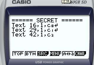

最近我研究一个程序,突然发现这个程序居然使用了超出A~Z,和另外2个常用数学符号的范围内使用一下3个神秘字符作为变量,可赋值还能显示
含神秘字符的文件 SECRET.G1M (116 Bytes, 下载次数: 2)
发表于 2010-9-3 16:48:50 | 显示全部楼层
呵呵,这是RECUR的表格范围常数值
方法[VARS]-[RECR]-[RANG]
 楼主| 发表于 2010-9-3 16:57:44 | 显示全部楼层
VARS->RECR->RANG
哎呀真是太棒了
可以输入a0a1a2
b0b1b2
c0c1c2
一下多了9个变量可以使用
今后多多寻找这些隐藏的常数,程序拓展空间可大了!
