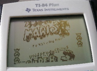

如图,所有汇编程序都会出现画面错乱的情况。Ion、Plasma、Mirage和Door CS这四个汇编Shell都试过了,都是一样的结果。OS重刷过,版本是2.53。
先道谢了。

谢谢各位的关注。试用了显示修复程序http://www.ticalc.org/archives/files/fileinfo/366/36608.html,问题已解决。

一旦RAM被Clear,这个程序就会失效,须重新运行一次。

别笑,确实是TI的显示驱动程序部分有缺陷,导致这个问题。

国外一说与显示部分的随机变量有关,计算器之间有个体差异,出现也比较随机。
