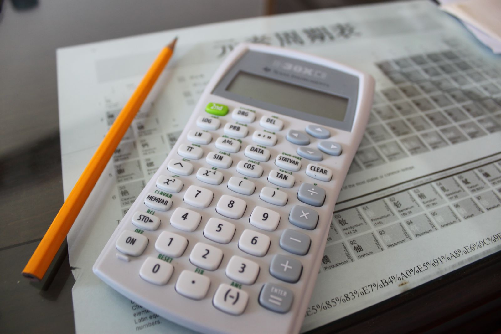

这要从访问上海江凤说起…………人家送了我一个TI-30XIIB【注意后缀……IIB…………】
我把它拆开了。
 楼主| 发表于 2010-7-28 13:33:29 | 显示全部楼层

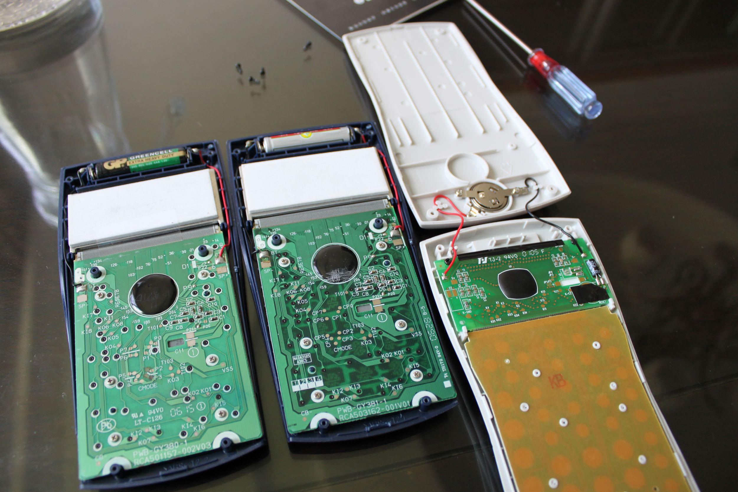

 楼主| 发表于 2010-7-28 13:35:21 | 显示全部楼层
拆开后的电路板很小,真的很小……比MS的都小…………
和82ES对比PCB

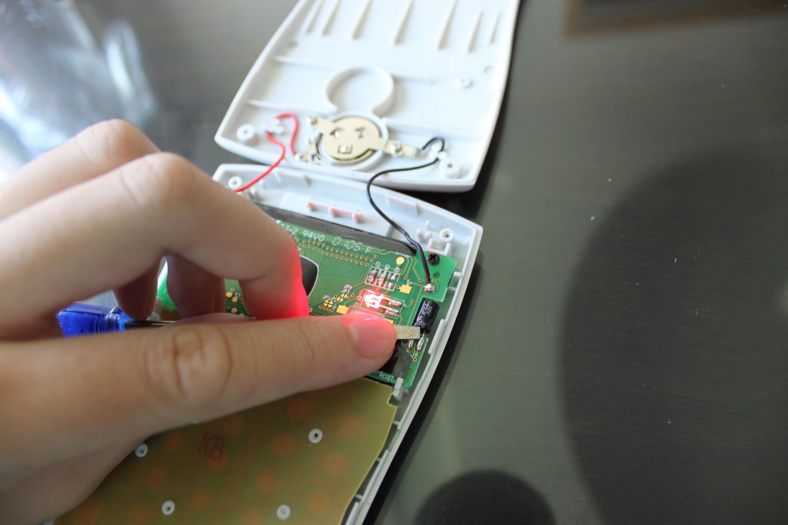

 楼主| 发表于 2010-7-28 13:37:08 | 显示全部楼层
 楼主| 发表于 2010-7-28 13:39:05 | 显示全部楼层
同时显示MEM CLEAR……
