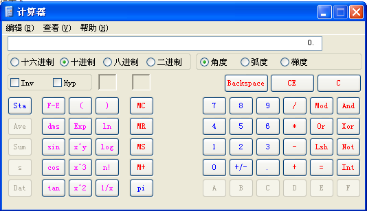

你输入1.4142135623730950488016887242097看结果(上图)
还有,系统自带的计算器(calc.exe)在XP下为什么不能直接打根号,非要打2^0.5才行啊?
zhj 发表于 2010-7-29 17:37
不是输入,而是把ans的值传递过去.
你得到了一维数据,这个时候直接把ans输入过去,而不是自己输入.
那个好像是sqrt吧.
发表于 2010-7-30 10:19:35 | 显示全部楼层
sovle是什么东西?
还有,ans也可以的啊
sqrt没有啊,不信你找找

sovle是什么东西?
还有,ans也可以的啊
sqrt没有啊,不信你找找
zhj 发表于 2010-7-30 10:19
勾选Inv
按动x^2
[就是使用平方的反函数sqrt]
